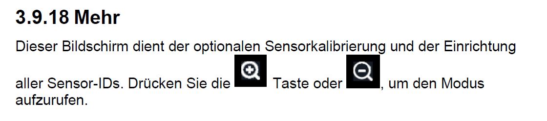

habe jetzt eine Stunde damit verbracht die "Sensor Registrierungsseite" zu finden :o .
Hier im Beitrag 3 und auch im Wiki steht:
Auf der Sensor-Registrierungsseite sind sie auch zu finden: Setup - > More (Setup)/Mehr (Einstellungen) --> Sensor ID (zweite Seite, Pfeil nach rechts)
Mit dieser Angabe finde ich die Seite nicht. Es muss zusätzlich nach "Mehr (Einstellungen)" die Plus oder Minustaste (unten mit Kreis) gedrückt werden. Dann gehen die entsprechenden Menüs auf :) .
mfg
nuredo
Re: neue Firmware fuer HP2551C/HP1000SE Pro - v1.7.6
Verfasst: 11 Nov 2021, 11:15
Was genau hast Du denn vor?
Zur Sensor-ID-Seite kommst Du so:
Zahnrad
Cursor hoch
Lupe -
3 mal Cursor hoch zu "Sensors ID"
Lupe -
Aber vielleicht willst Du ja auch nur die Namen aendern?
Dann:
4 mal Cursortaste
Navigation dort dann ueber hoch/runter; Edit mit Lupe-
Verfasst: 11 Nov 2021, 13:33
von nuredo
Da wollte ich hin.
Genau diese "Lupe -" (ich hatte diese Taste benannt als Minus/Plus mit Kreis) fehlt im Beitrag 3 bzw. Wiki.
mfg
nuredo
Verfasst: 11 Nov 2021, 13:48
nuredo hat geschrieben: 11 Nov 2021, 10:23 habe jetzt eine Stunde damit verbracht die "Sensor Registrierungsseite" zu finden :o .
mfg
nuredo
@nuredo
Nun ja - ich erwarte schon, dass man sich im Handbuch mit der Benutzung der jeweiligen Tasten im jeweiligen Kontext vertraut gemacht hat - hier Handbuch S. 43
generell werden bei der HP2551/HP1000SE Pro Konsole Felder (Untermenus), nachdem sie mit den Pfeiltasten ausgewählt wurden, durch Drücken der (+) bzw. (-) Taste aktiviert.
Verfasst: 11 Nov 2021, 16:18
von nuredo
@Guyate und @olicate
Ihr habt ja recht :prayer: .
Hatte das Handbuch zwar mal gelesen, diese Grundeinstellung aber jetzt vergessen :roll: .
Das Problem(chen) werden bestimmt auch noch andere Benutzer bekommen, vielleicht helfen dann ja die letzten Beiträge ;) .
mfg
nuredo

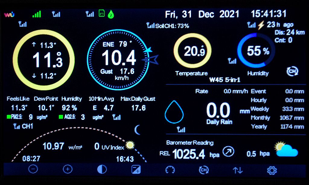

Verfasst: 02 Jan 2022, 18:55
Geht erst ab 1.7.7 - gibt es seit 31.12.2021
https://osswww.ecowitt.net/uploads/2021 ... V1.7.7.zip
Update gemäss Anweisungen im WiKi.
Dann "zyklieren" die zusammen mit Innentempertur und WH31 Sensoren (sofern die Wechselanzeige [Cycling] eingeschaltet ist). In der Voreinstellung steht dort "Wh45" im Text. Kann man ändern (siehe ebenfalls WiKi).
Beispiel:
Verfasst: 04 Jan 2022, 18:03
von joachimF
Ich habe nun das Update auch ausgeführt und die Wechselanzeige geht auch :thumbup:
Das Bild von @gyvate hat mich etwas zögern lassen, daß Update zu machen, weil dort englischer Text steht.
Die von Froggit ausgelieferte Konsole zeigt deutschen Text an, der mir lieber ist und auch nicht durch das Update verändert wurde.
