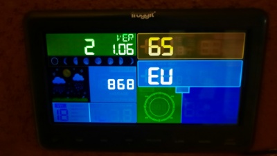

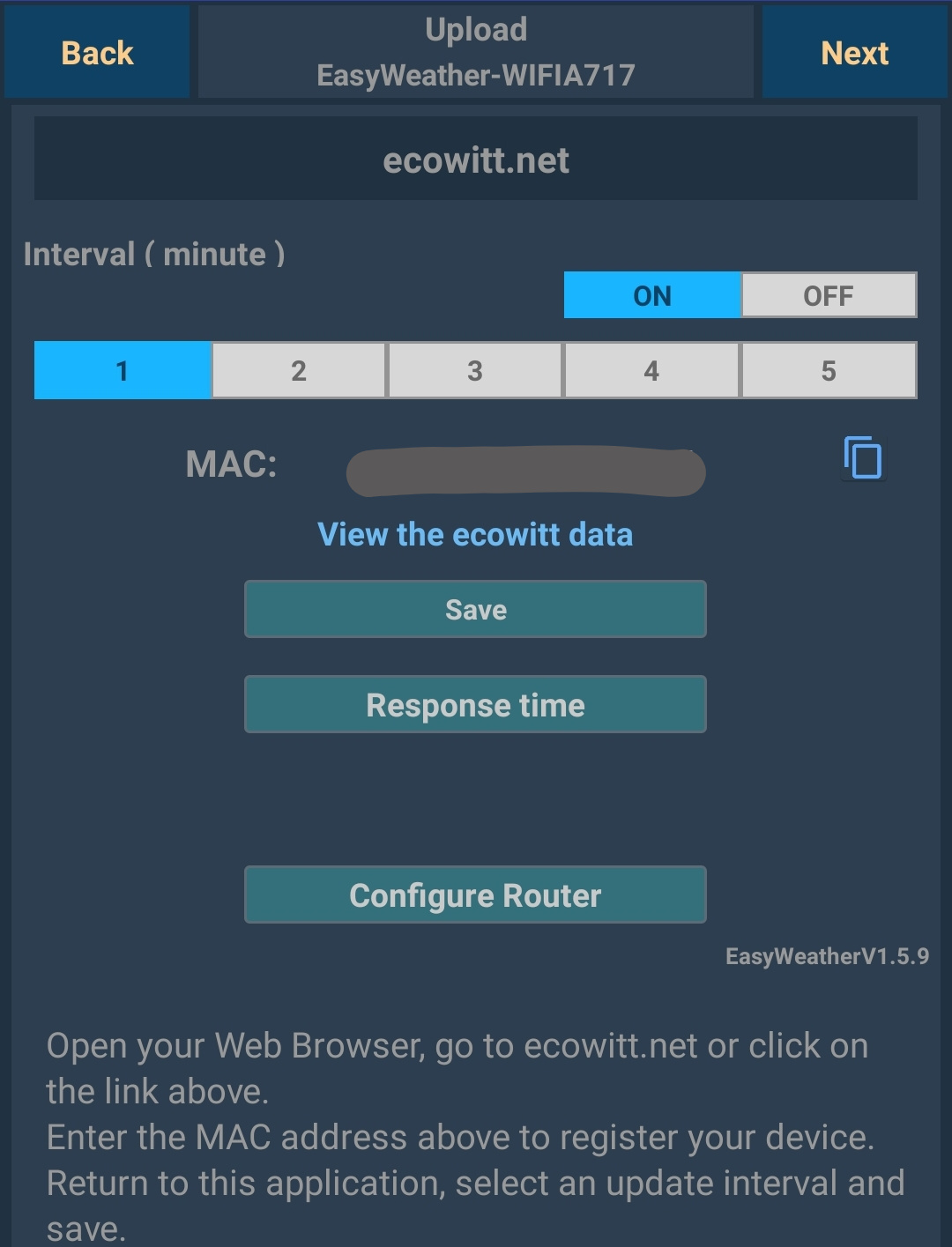

Aber jetzt mal noch kurz zu den Versions-Infos die mir vorliegen:
Vielleicht hilft es dem einen oder anderen noch weiter...

Hallo!
Danke fuer die Bilder.
Die WIFI-Firmware ist also aktuell. Zwar gab es zwischendurch schonmal kurzzeitig die v1.6.0 aber die hat Ecowitt offenbar zurueckgezogen.
Bei der Geraete-Firmware bin ich jetzt etwas ueberrascht - ich hatte da eine Infoseite mit mehr Text und weniger Farbe erwartet - so kenne ich das zumindest von meiner HP2551C und der HP3500.
Wuerdest Du das auch so interpretieren, das die Geraete-Firmware bei Dir v2.1.6 ist?
Wann hast Du das Geraet denn bei Froggit gekauft?
Wenn das noch nicht so lange her ist - Gewaehrleistungsfall - vielleicht bietet Dir ja Froggit einen Tausch auf ein Geraet an, bei der eine neuere Version installiert ist und mit dem (>=v2.1.9!) man dann auch die Werte der DP50 verschicken kann.

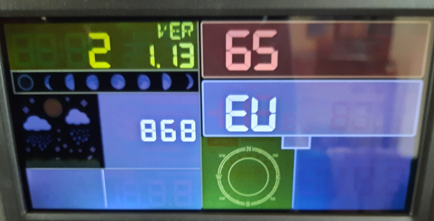

Heute ist die Ersatz Basisstation gekommen. Die Firmware ist jetzt eine neuere.
Und schon werden die Sensordaten empfangen und auf ecowitt.net angezeigt.
Jetzt ist mir auch klar warum ich nie eine Schritt für Schritt Anleitung erhalten habe- da gibt es an der Basis einfach nichts zu tun. Wenn die Firmware es unterstützt, dann läuft das ohne zutun.
Obwohl froggit anfangs auf sie Firmware-Diskussion nicht eingegangen ist, muss ich sie trotzdem loben. Sie haben nach bisschen Mail-Ping-Pong von sich aus eine Prüfung angeboten und offensichtlich ein aktuelleres Gerät zurück geschickt.

Hier noch ein Bild vom Basisstations Boot, wenn die Firmware passt.

Hallo Oliver,
Noch kurz zu deiner Frage bzgl Firmware Version.
Ja wahrscheinlich hatte die alte Basis 2.1.6 und die neue hat nun 2.1.13, was ja >2.1.9 ist.
VG

Hallo @Englender,
ich habe mir mal erlaubt, Dein Bild mit der Versionsnummer mit in das WIKI aufzunehmen, um anderen Nutzern die Moeglichkeit zu geben, ihre Firmware-Version zu pruefen. Ich hoffe, das ist ok fuer Dich.
