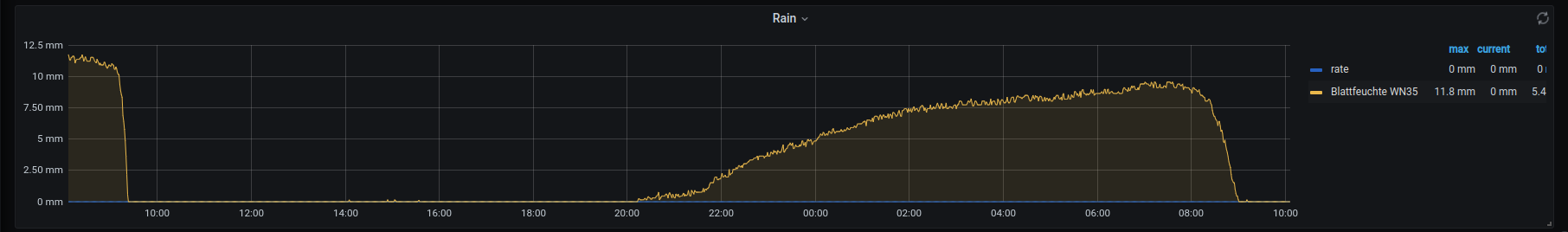

Leider meint Ecowitt es mit dem Sendeintervall von 79,5 Sekunden wirklich ernst. Der Bodenfeuchtesensor WH51 kann ja auch ausserhalb des regulaeren Intervalls bei starker Aenderung des Wertes von sich aus "ausser der Reihe" senden.
Das macht der WN35 leider nicht - somit ist er als "Regenmelder" leider auch nur eingeschraenkt einsetzbar.
Bei Regen oder bei Betauung meldet der Sensor seine "Blattfeuchte". Vergleichswerte zu anderen Blattfeuchtesensoren habe ich nicht - die Werte sehen aber durchaus plausibel aus. Abends, wenn die Luftfeuchtigkeit steigt, steigt auch die gemeldete Blattfeuchte. Der Morgentau fuehrt zu einer weiteren Erhoehung.
Sobald die Sonne rauskommt, trocknet "das Blatt" aber wieder und der gemeldete Wert geht sehr schnell zurueck. Siehe Grafik - umgerechnet in den Davis-Bereich 0..15.
