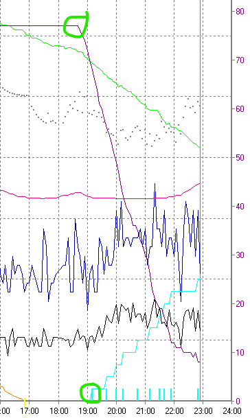

Re: Vantage Pro 2, Feuchtesensor zeigt 0%
Verfasst: 23 Jan 2024, 22:58
von SuestedtWetter
Moin zusammen!
Bei mir sieht es gerade leider so aus:
Screenshot 2024-01-23 225746.png (14.26 KiB) 3551 mal betrachtet
Was meint ihr, Stecker defekt (nass) oder Sensor defekt?
Verfasst: 24 Jan 2024, 14:30
von wneudeck
Hallo Morgan,
ich würde zunächst dem Steckerproblem nqchgehen, denn es ist ja nicht völlig auszuschließen.
Ich kenne die Problematik etwas vom Solarsensor her.
Verfasst: 24 Jan 2024, 14:42
von Oldman
Du kannst ja im Vorfeld die Stecker prüfen.
Ich bin der Meinung: Sensor defekt!
Er geht nicht über77% rLf , am 15.01 ging die Luftfeucht runter, obwohl es Niederschlag gab,
am Ende erholte es sich und ging auf ca. 70%
