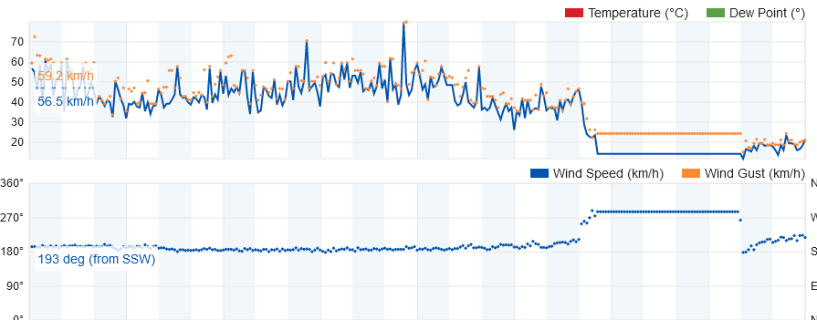

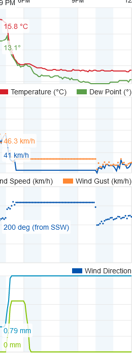

Hallo Wetterfreunde,
Mein Kombisensor hat gestern nach dem Sturm wo es eine kurze Schauer gab, keine Winddaten mehr übertragen für ca 3,5 Stunden, alle anderen Daten wie Temperatur,Solar,Feuchte vom Kombisensor wurden weiter übertragen. Auch wurde die ganze Zeit des Ausfalls Wind geloggt mit 23,3Km/h als Windgust und 14Km/h als Windspeed, nur eben als Flatline. Ich kenne das nur von meinen anderen Stationen, das, wenn der Sensor versagt, eine Nulllinie angezeigt wird. Resetten konnte ich wegen der Höhe des Sensors und wegen Nachtschicht leider nix. Den Sturm hat das Gerät toll aufgezeichnet, Wind bis fast 80Km/h wurden gemessen, bei abflauendem Wind kam dann diese besagte Schauer und der Sensor stieg aus. Heute scheint es so, als wäre nix gewesen, bis auf nochmal einen kurzen Ausfall nach Mitternacht für 10 Minuten.
Komische Sache :?
Jemand eine Idee, was das sein könnte? Mein Englisch ist leider nicht so gut, um mit Ecowitt in Kontakt zu treten.
Froggit(HS Group) hält sich bedeckt und antwortet nicht. :shock:
Vielleicht habe ich ja einfach nur ein Montagsgerät erwischt, zumal beim letzten Abbau Kondenswasser in der Solarzelle war.
Grüße
Marco

Vielleicht ist das auch so eine der Situationen gewesen, bei der das Firmware-Update der WS80 (das ist der 6-in-1 Aussen-Kombi-Sensor mit dem Ultraschall-Anemometer) Abhilfe schafft/schaffen soll.
https://wetterstationsforum.info/viewto ... f=21&t=608
Dabei ergibt sich dann die Gelegenheit noch mal nachzusehen, um die Port-Verschlüsse auch richtig geschlossen sind, da man den Kombi-Sensor dazu herunternehmen muss - zumindest so weit, dass man die Reset-Taste und den USB-Port erreichen kann.
Kann schon sein, dass er sich (wie auch immer) "verschluckt" hatte.
Wenn er weiterhin innen Kondens- oder anderes Wasser zeigt, würde ich darüber nachdenken, vielleicht 1-2 Silicea-Beutelchen in das Gehäuse einbringen. Das hat mein Überwachungs-(IP-)Kamera-Produzent auch gemacht. Ergebnis: bislang kein Innenbeschlag der Kamerakuppel.

Gyvate hat geschrieben: 04 Okt 2021, 14:35 Vielleicht ist das auch so eine der Situationen gewesen, bei der das Firmware-Update der WS80 (das ist der 6-in-1 Aussen-Kombi-Sensor mit dem Ultraschall-Anemometer) Abhilfe schafft/schaffen soll.
richtig verschlossen ist da alles, bin mir da 1000% sicher, die Silicea Beutelchen passen leider nirgends rein, ansonsten tolle Idee. Mit dem Firmwareupdate kann es ja nicht sein, das der Sensor für 3 Stunden aussteigt, anstatt falsche Werte zu liefern, dann wären mir diese lieber, die kann ich weg editieren bei Weatherdisplay.Ein Downgrade zur alten Firmware kann ich ja nirgends machen, da mir die passende Datei fehlt.
Ich baue mir ja sowas nicht aufs Dach, damit es nicht funktioniert oder falsche Werte zeigt. :cry:
Vielleicht doch mal über eine Davis nachdenken, mein Motorradfahren ist deutlich kostenintensiver und gefährlicher. :beer:

marco005 hat geschrieben: 04 Okt 2021, 15:01 .....
richtig verschlossen ist da alles, bin mir da 1000% sicher, die Silicea Beutelchen passen leider nirgends rein*, ansonsten tolle Idee. Mit dem Firmwareupdate kann es ja nicht sein, das der Sensor für 3 Stunden aussteigt, anstatt falsche Werte zu liefern, dann wären mir diese lieber, die kann ich weg editieren bei Weatherdisplay.Ein Downgrade zur alten Firmware kann ich ja nirgends machen, da mir die passende Datei fehlt.*1
Vielleicht doch mal über eine Davis nachdenken, Motorradfahren ist deutlich kostenintensiver und gefährlicher. :beer:
* kommt sicher auf Grösse und Form an 8-)
* ich kaufe mir jedenfalls nicht einen neuen PC, nur weil sich der jetzige mal aufhängt - wenn das natürlich dauernd der Fall ist, ist das etwas anderes (Davis Stationen sind auch nicht so (pseudo-)perfekt - da steckt auch schon mal ein Bit quer und die Station benötigt ein Reset, wie halt +/- jede etwas komplexere Elektronik. Es gibt im wxforum.net mehr Postings wegen Davis Problemen als wegen Fine Offset/Ecowitt Problemen [was nicht heissen soll, das eine Davis Station schlechter ist - nur halt signifikant teurer]. Meine WS80 läuft seit über einem Jahr (bis auf die 1-2 Peaks, die mit dem Firmwareupdate beseitigt sein sollen) problemlos.
Wenn sich Deine Beobachtung wiederholt (bislang ist es ja wohl nur einmal passiert), würde ich das Teil auf Garantie austauschen (am Besten innerhalb des 1. Halbjahres nach Erwerb, wo es noch keine Umkehr der Beweislast gibt, auf die sich Froggit gerne [im Gegensatz zu Ecowitt] beruft).
