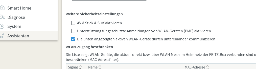

UDP-Broadcasts gehen aber nicht ueber einen Router. Und das WLAN laesst sich am Router so einstellen, dass Geraete nicht untereinander reden duerfen. Daher diese Nachfragen von mir.
Bei einer Fritzbox muss man dazu das Haekchen "Weitere Sicherheitseinstellungen: Die unten angegebenen Geraete duerfen untereinander kommunizieren" unter WLAN/Sicherheit aktivieren:
Gruss, Oliver
Gruss, Oliver
Keine besondere Netzwerktechnik.
Die Einstellung in der Fritzbox prüfe ich nachher nochmal.
