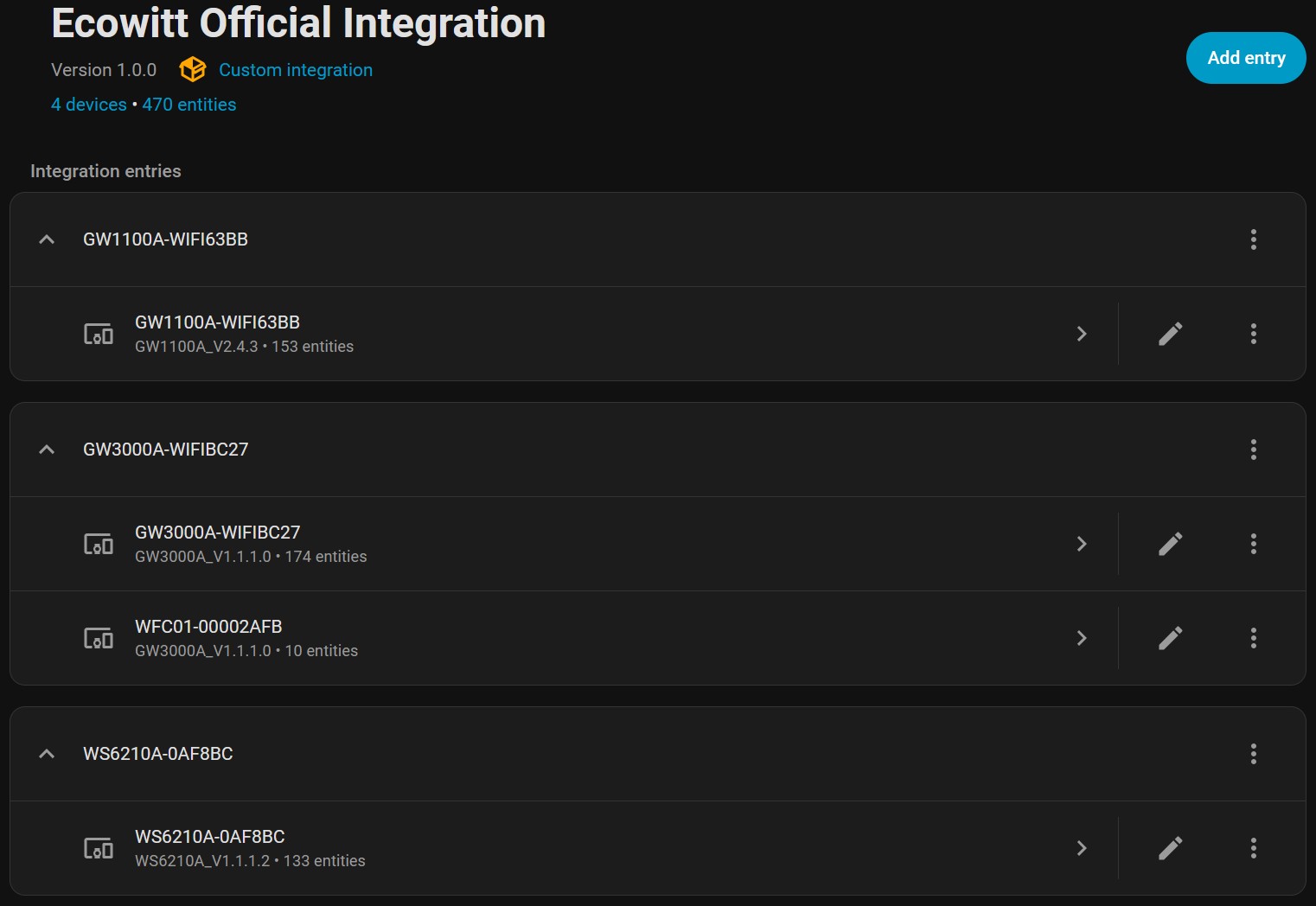

Da habe ich ich als Home Assistant Anfänger eine Frage zu.
Wenn ich unter Einstellungen - Geräte & Dienste - Konfiguriert auf Ecowitt Official Integration klicke, erscheint folgendes, also Version 1.0.0:
- ecowitt1.jpg (38.23 KiB) 1959 mal betrachtet

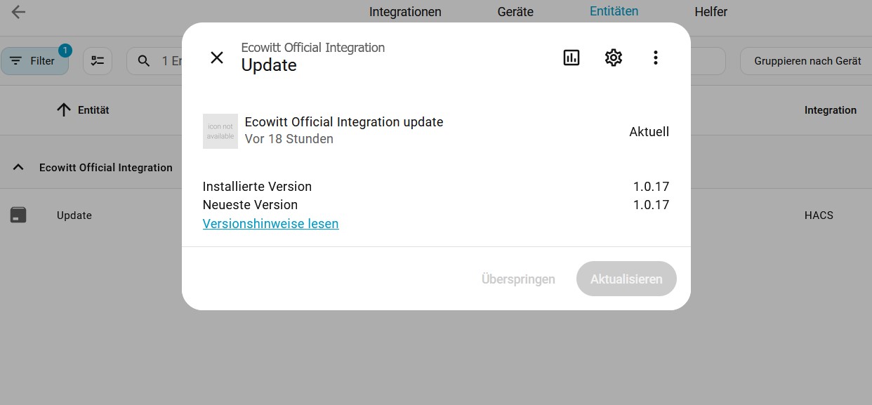

wenn ich aber über HACS gehe, sehe ich die Version 1.0.17:
- ecowitt2.jpg (55.59 KiB) 1959 mal betrachtet
welche Version habe ich jetzt wirklich installiert?
Re: Ecowitt Official Integration für Home Assistant
Verfasst: 24 Aug 2025, 12:11
1.0.17
Die andere Zahl stammt von einer zusätzlichen ("versteckten") Stelle in GitHub, die nicht aktualisiert wurde.

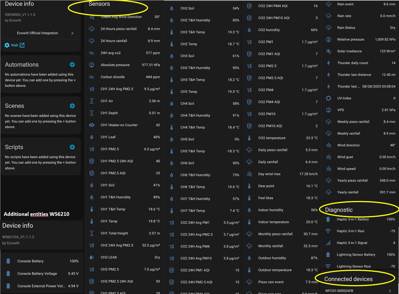

mittlerweile gibt es 1.0.19 (28. August 2025) und die Integration hat ein Redesign erfahren.
Die Darstellung wurde reorganisiert und es gibt jetzt 2 Hauptkategorien oder Gruppen und 2-3 Unterkategorien pro Gruppen:
Gruppen
1. Geräte (Devices) mit den dazugehörigen Sensoren (Entities)
2. Verbundene Geräte - die IoT Geräte
- ew-ha-off-1019-2.JPG (111.22 KiB) 1842 mal betrachtet
Bei den Gruppen gibt es
zu 1:
- Sensorwerte
- Diagnosewerte (Batterien, Signalqualität, Signalstärke) der Sensoren
- ew-ha-off-1019-1.JPG (243.07 KiB) 1842 mal betrachtet
Auf dem Bild ist nur ein Ausschnitt der Diagnosewerte zu sehen - für jeden Sensor gibt es drei Werte: Signal, RSSI, Batterie.

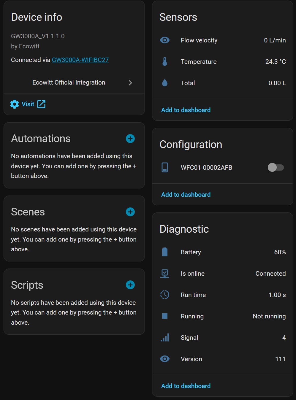

zu 2.
- zusätzlich eine Konfigurations(unter)gruppe, zur Steuerung der IoT Geräte
- ew-ha-off-1019-3.JPG (151.31 KiB) 1842 mal betrachtet
Was weiterhin fehlt sind die Spannungswerte der Superkondensatoren bei WS85 und WS90 - das wird noch diskutiert ...
die Werte selbst sind in der Antwort zur get_livedata_info API Anfrage enthalten.
Das manuelle Ein- und Ausschalten meines WFC01 funktioniert.
