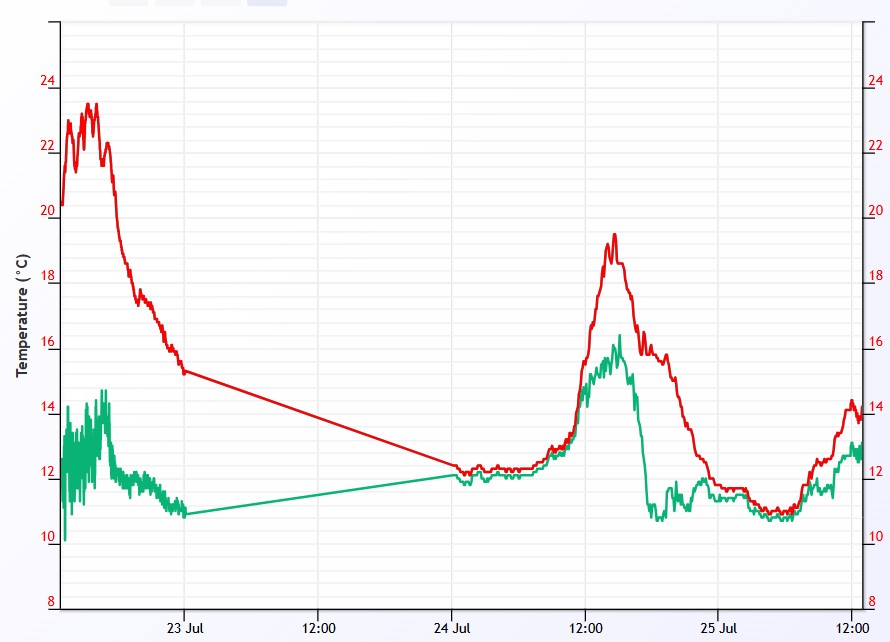

Das mit den Cloud hat auch nicht reibungslos funktioniert:
cumulus Diagramm.jpg (94.09 KiB) 2356 mal betrachtet
Da fehlt der gesamte 23.07. Auch der NOAA-Report fehlt für den 23.07.

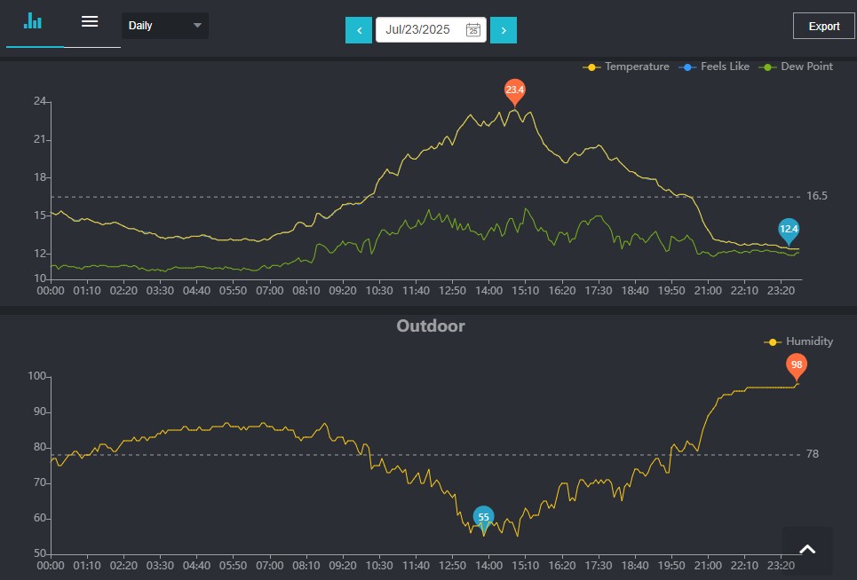

In der Cloud sind die Daten lückenlos da:
Ecowitt cloud.jpg (74.53 KiB) 2356 mal betrachtet

Auch bei MXDiags sieht das ähnlich aus, keine Error Meldung. Irgendwas an den Daten vom 23.07 mag CumulusMX nicht, aber ich finde nicht was. Ich fühle mich etwas veräppelt gerade...
Edit: jetzt wo der Tag quasi im System ist und nicht mehr geladen werden muss, geht auch der Backfill wieder durch. Interessanterweise hat er die Allsensors-Datei ausgelassen, aber vielleicht auch, weil der abstand zum letzten Start nur eine knappe Minute war. Mal schauen ob das jetzt auch nach ein paar Stunden wieder geht. Ich melde mich dann.

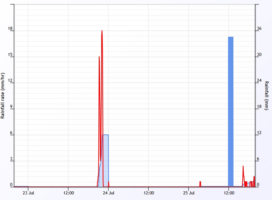

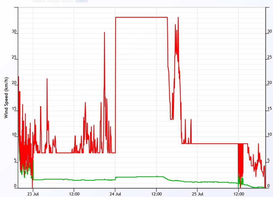

Jetzt ist alles durcheinander. Die Winddaten stimmen gar nicht mehr, meine Temperaturdaten der Bodensonden sind weiterhin nicht da. Nur die Lufttemperatur, Feuchte und Luftdruck stimmen. Im NOAA Report ist weiterhin der 23.07 nicht existent. Hier mal Beispiele wie die Diagramme aussehen:

Bei Regen ist der blaue dicke Balten ganz viele Striche bei der Regenmenge. Was geht da ab?

Hattest Du
a) die Dateien gesichert ?
b) alle nach dem 22.07.2025 23:59 aufgelaufenen Daten aus den Originaldateien* 202507log.txt, ExtraLog202507.txt und dayfile.txt im data Verzeichnis gelöscht, die today.ini angepasst wie beschrieben (die Dateianpassungen, -Datenlöschungen bei gestopptem CMX durchgeführt) und danach CMX wieder gestartet ?
*( damit meine ich die im Verzeichnis ...\CumulusMX\data befindlichen Dateien)
Wenn Du gesichert hast, kannst Du ja wieder zurückgehen. Das, was von heute neu hinzugefügt wurde ist ja in den Originaldateien drin. Aus den Sicherungsdateien lassen sich die Daten ab dem 23. nochmal mit copy+paste herstellen.
Es ist nichts verloren.
Wenn Du a und b nicht richtig gemacht hast, hast Du ggf. eine chaotische cumulus.db, die Daten sind höchst wahrscheinlich trotzedem richtig. Die Zeichnungen werden nicht direkt aus den Daten sondern aus der temporären cumulus.db erzeugt.
Also, den Prozess wiederholen, wie von mir beschrieben und die cumulus.db Datei vor dem Neustart auch löschen, damit sie wieder neu aufgebaut wird.
Wenn alle Stricke reißen und Dir die fehlenden Daten vom 23. wichtig sind, kannst Du sie immer noch von Hand aus den ecowitt.net Daten wieder herstellen.

Hatte alles so gemacht wie du gesagt hast. Das löschen der cumulus.db hat aber jetzt im letzten Versuch auch die Diagramme wieder richtig gestellt. In der NOAA Report ist auch jetzt erst der 23.07 aufgetaucht. Zumindest das scheint wieder zu gehen. Bleibt nur noch abzuwarten was mit dem Backfill ist. Wäre super wenn man rausfände was da los ist, denn ich finde diese Option echt praktisch, abseits der Problematik.
