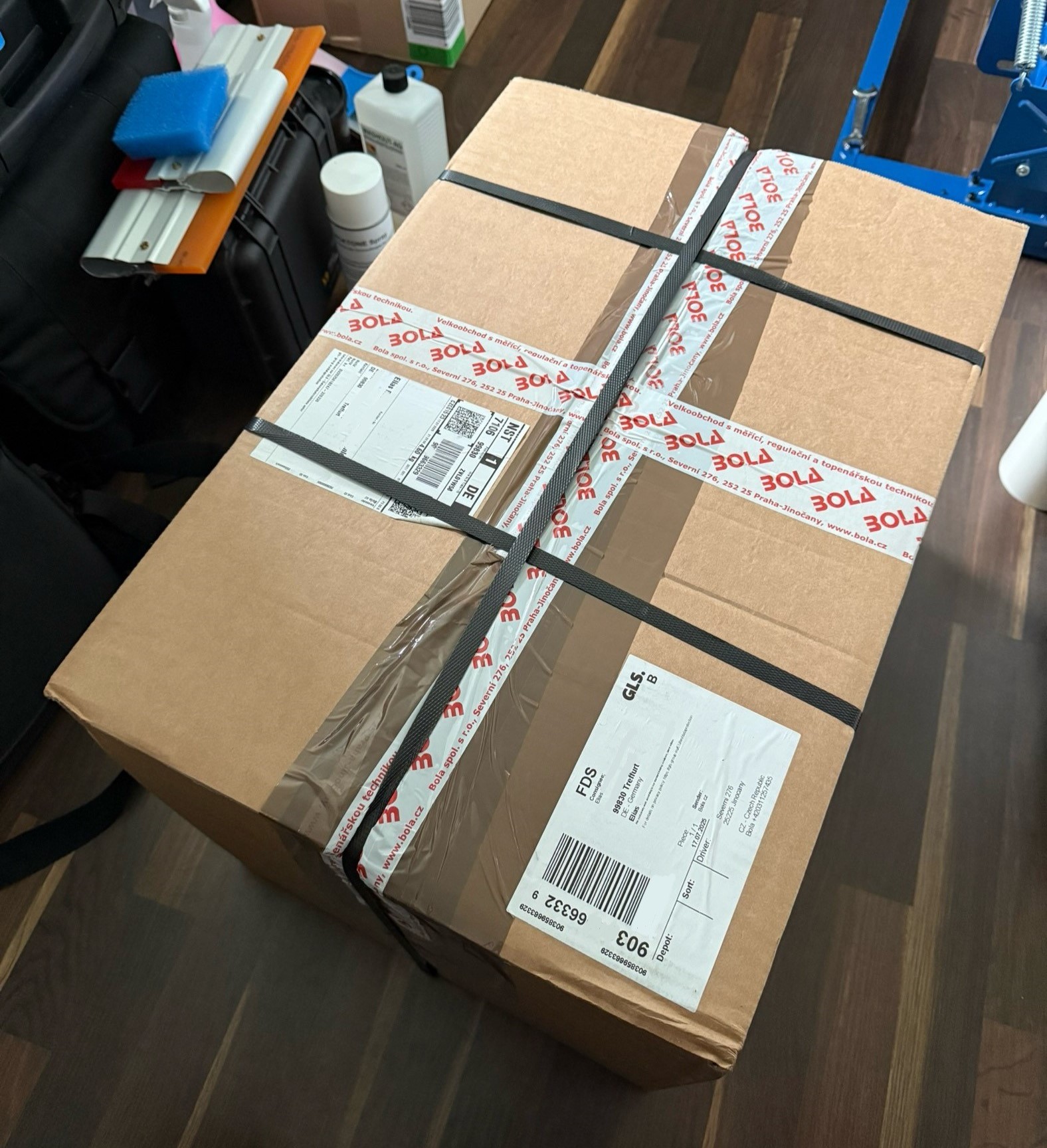

Das COMETEO Radiation Shield ist zwischenzeitlich bei mir angekommen.
Sehr gut Verpackt, in einer riesengroßen Kiste
Ausgepackt habe ich es natürlich auch schon, ist schon ein schweres Teil und macht durchaus einen hochwertigen Eindruck. Leider ist der WN32EP noch nicht da, sodass die Inbetriebnahme noch Warten muss.
