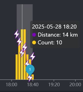

kann gut sein ... - manche Geräte werden nach einer gewissen Zeit defekt
Meiner, jetzt sechs Jahre alt, arbeitet wacker dahin.
In den letzten Tagen gabe bei bei mir einiges an Gewittern.
