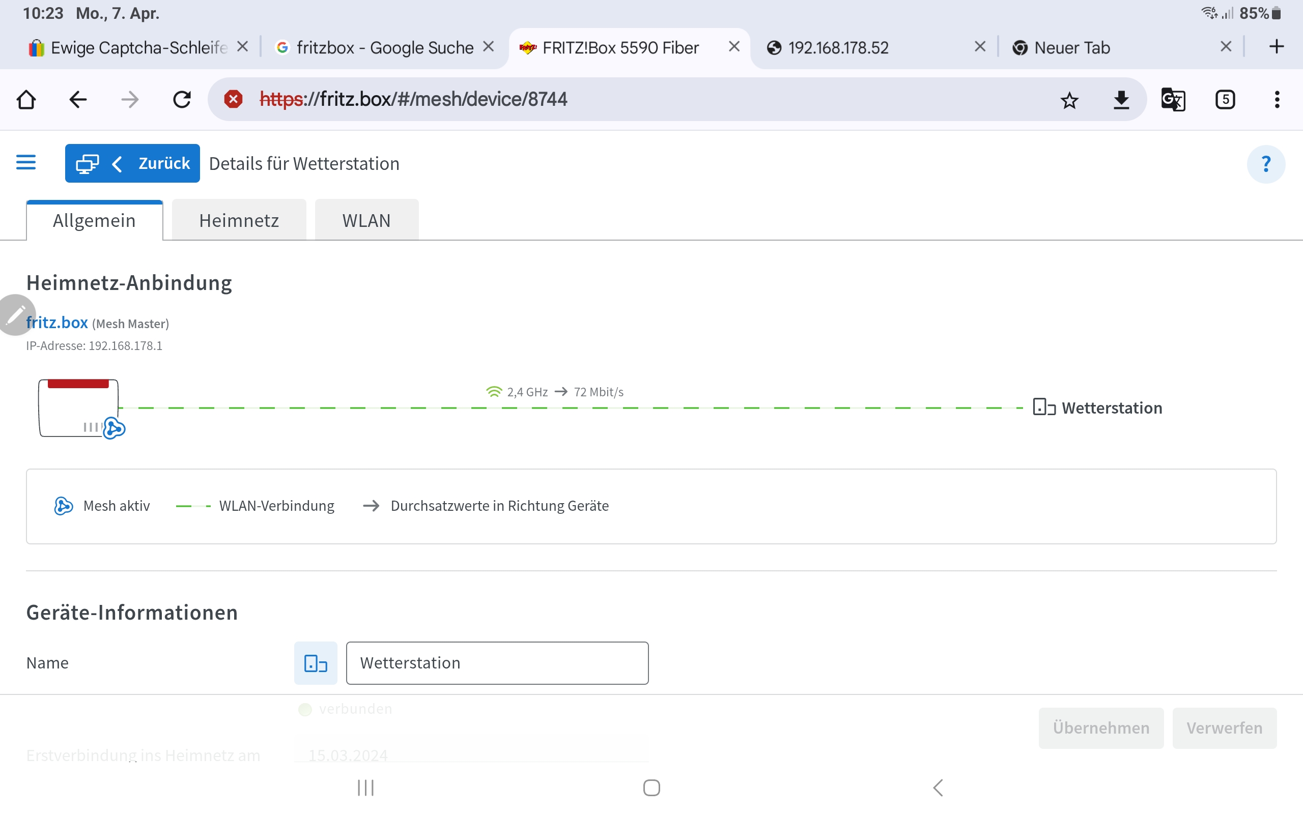

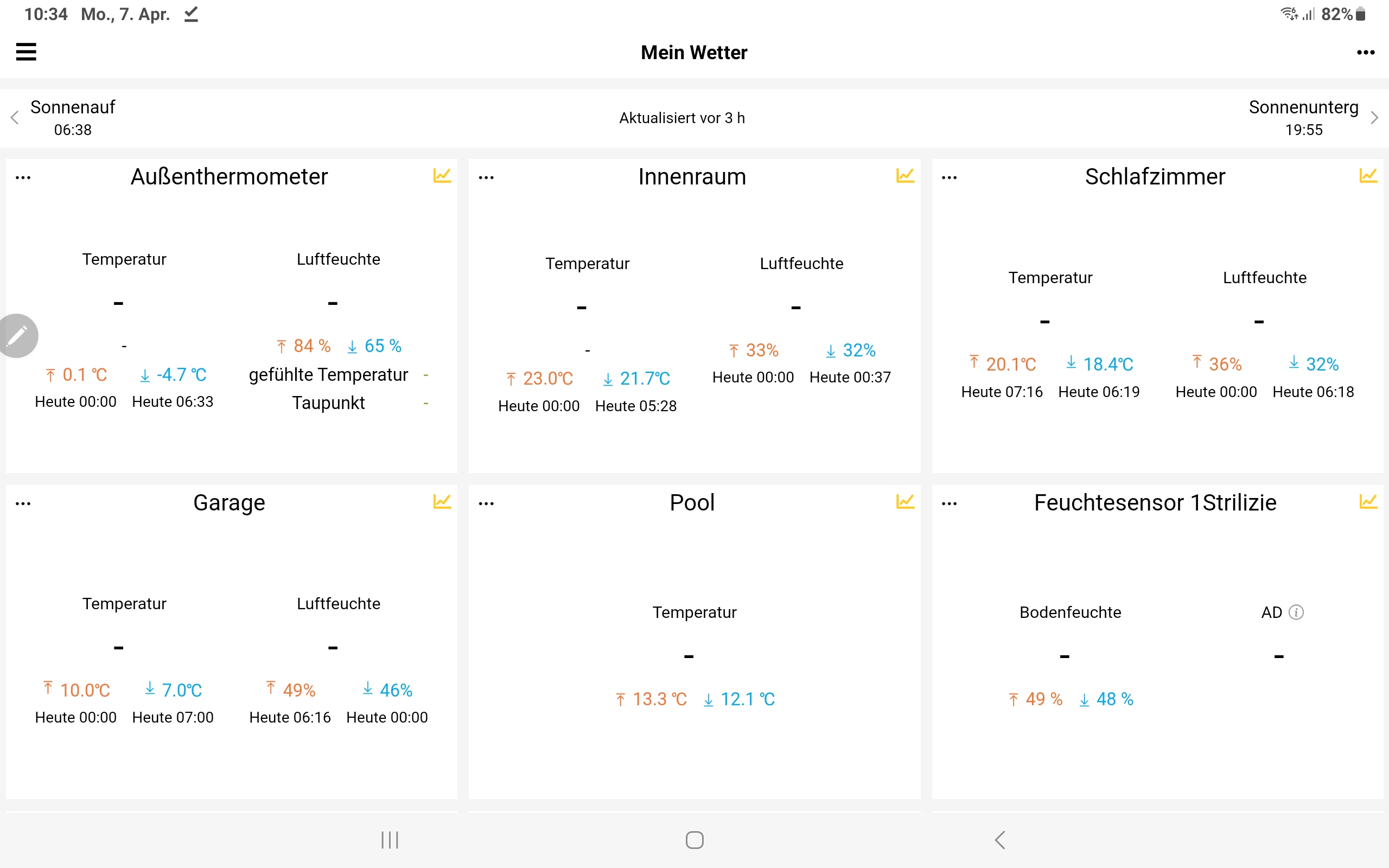

Also mittlerweile konnte ich den Wlan Repeater ausschließen, da ich diesen rausgezogen habe und jetzt gerade habe ich wieder das Problem, dass die Ecowitt App keine Daten anzeigt, WSView auch nicht auf die Station zugreifen kann und auch der direkte Zugriff über die IP der Sation nicht funktioniert!
Über Cumulus werden immernoch Daten angezeigt!
Was mich wundert, die GW2000 blinkt rot, normalerweise leuchtet nur die rote LED an der Station, was bedeutet das blinken?
In meiner Fritzbox wird mir die Station als online angezeigt, ich verstehe das einfach nicht, dass hat wirklich mit dem Update angefangen!

Obwohl das ja nicht richtig ist, die Fritzbox zeigt ja an, dass die Wetterstation online ist, also ist sie ja im WLAN, sie sendet nur keine Daten an Ecowitt?
Denn Cumulus erhält ja Daten....
