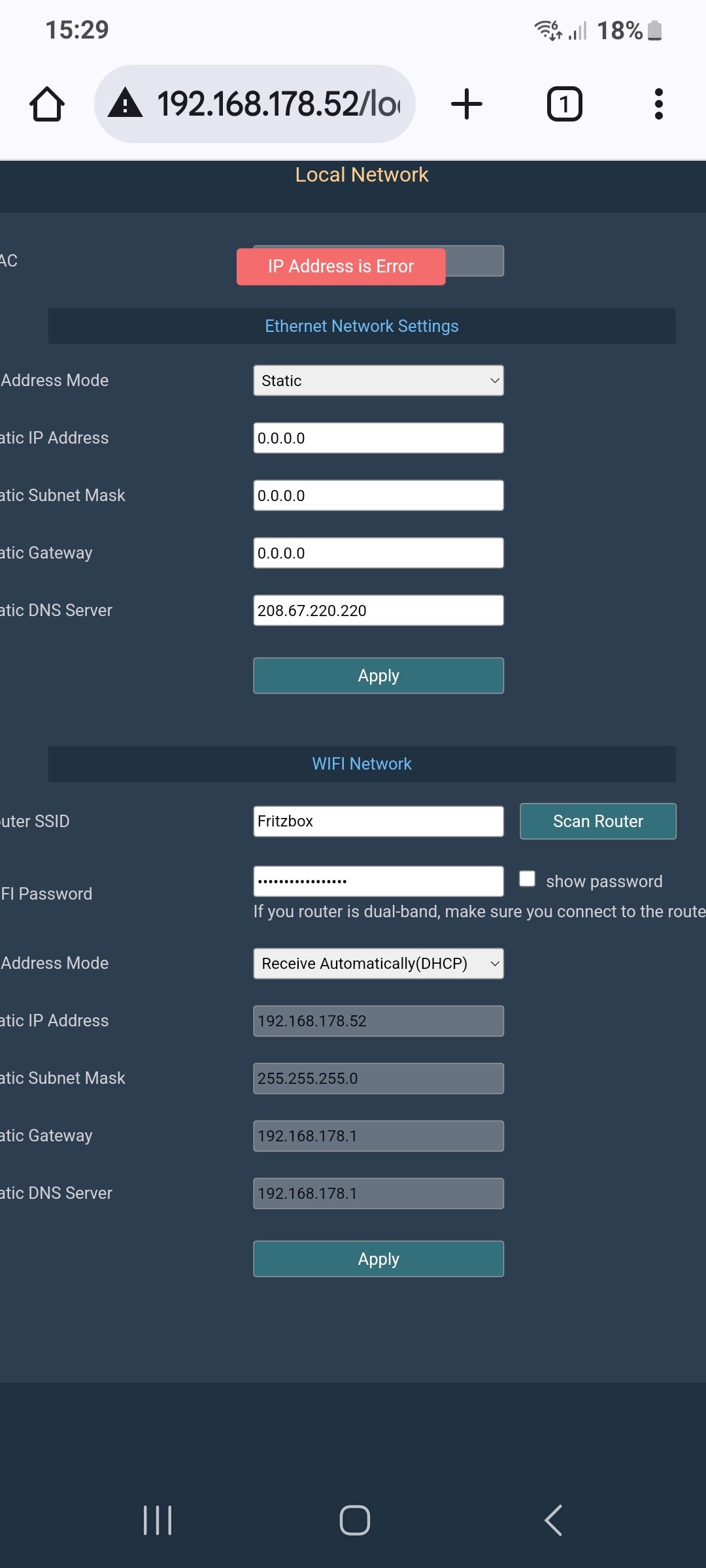

in Shenzhen ist jetzt schon fast 21:30 - daher keine Eile
Probier mal noch folgendes:
trage als
Static DNS server via WebUI im "Local Network" mal 208.67.220.220 ein und beobachte ....
unter Umständen haben wir ja ein DNS Server-Problem mit der ecowitt.net Adresse bzw. dem CDN (Corporate Delivery Network) von Ecowitt.
Aber das dauerhafte Blinken der roten LED zeigt eigentlich auf etwas anderes ...
Zuletzt geändert von Gyvate am 07 Apr 2025, 15:28, insgesamt 1-mal geändert.

#20
Beitrag von UrsulaB »
Der Wille war da....
