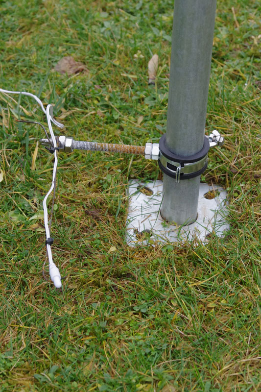

ich greife den Faden mal wieder auf. Ich benutze auch einen Froggit DP30 mit Kunststoff-Sensor.
Für mein Empfinden, reagiert er sehr fix, wenn der Wind nachlässt und es etwas aufklart rauscht er immer sehr schnell unter die 2m-Temp.
Befestigt ist er mit einer Rohrschelle am Mast für den WS 80, welche sich mit einer Flügelmutter bei Schneefall auch schnell in der Höhe verstellen läst:
Auf dem Bild sieht es so aus als läge er auf dem Boden, ist aber nicht so, da der Sensor und ein Stück des Kabels ab der Gewindestange von einem Federstahl-Draht getragen wird.
Gruß Lutz
Re: Frage bzgl. Bodentemperatur +5
Verfasst: 02 Feb 2022, 16:15
von LE-Wetter
Das ist soweit in Ordnung, theoretisch oder besser gesagt nach WMO Norm, müsste der Boden darunter nicht bewachsen sein, aber das ist jetzt für die Amateurmessung nicht so relevant
Verfasst: 02 Feb 2022, 23:13
von LSchenk
Ich hatte tatsächlich darüber nachgedacht so eine bewuchslose Fläche herzurichten, aber das ist mir von der Pflege her zu viel und ich denke ebenso:
LE-Wetter hat geschrieben: 02 Feb 2022, 16:15 ... das ist jetzt für die Amateurmessung nicht so relevant
Da gibt es andere Parameter, die mir wichtiger sind, diese halbwegs nah in Rtg. WMO zu bringen/halten, wenn auch das schon überwiegend im privaten Bereich selten wirklich gut möglich ist.
PS: Der rostige Gewindestab wird natürlich auch noch gegen Edelstahl getauscht. ;-)
