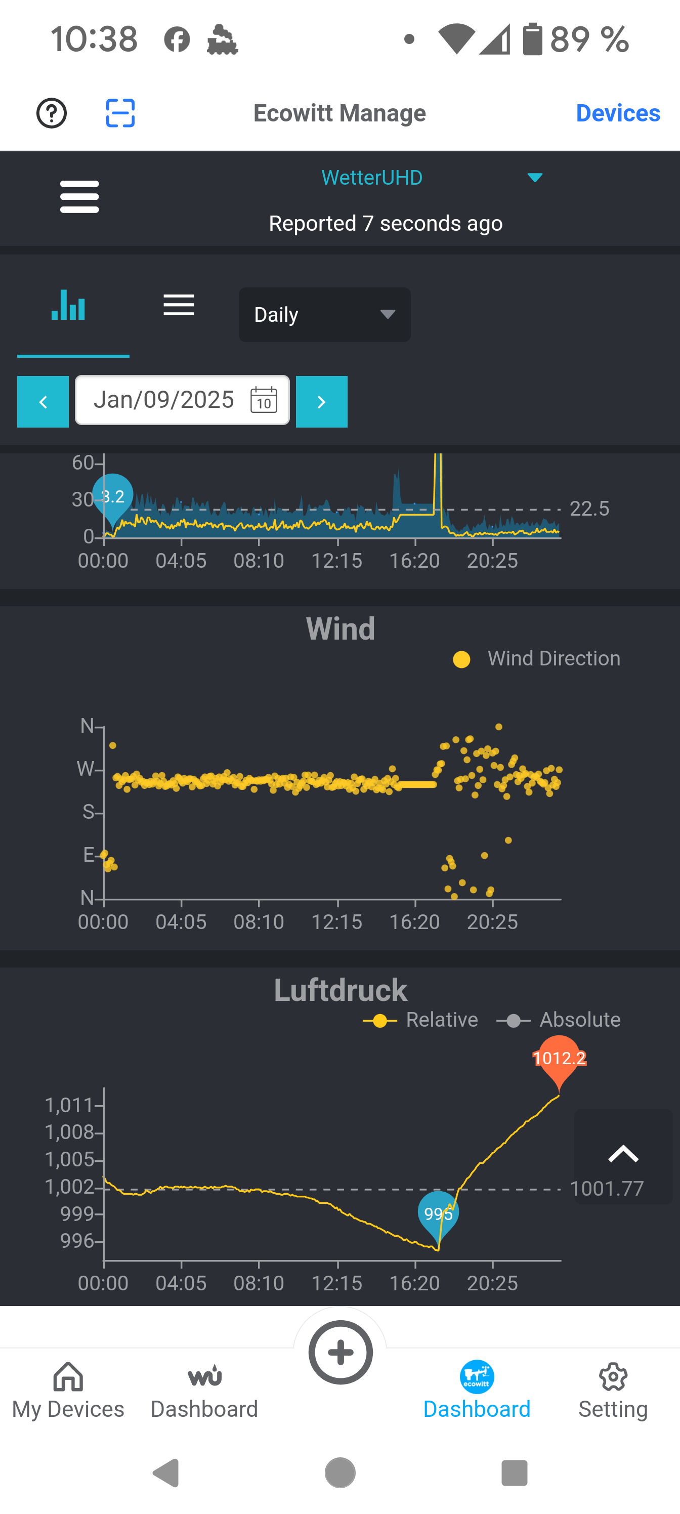

Bekomme ich diesen falschen Wert aus meiner Statistik?

Heikoo hat geschrieben: 09 Jan 2025, 21:47 Bekomme ich diesen falschen Wert aus meiner Statistik?
Ob der Wert falsch ist, ist ja nur eine Vermutung - belegt ist das nicht. Dazu fehlt auch die entsprechende Messvorrichtung vor Ort.
Nur weil etwas aus dem Rahmen fällt und unerwartet ist, muss es noch lange nicht falsch sein.
Du kannst im Hof/Garten eine Mini-Windhose haben und beim Nachbarn passiert nichts ...
Wenn das nicht systematisch häufig auftritt, muss es nicht ein Fehler sein.
Re: 139 km/h Wind?
Verfasst: 09 Jan 2025, 23:27
wenn es eine Front gab verbunden mit starken Druckänderungen sind starke Böen zu erwarten.
Je nach Standort und Situation können das auch lokale starke Turbulenzen sein, die wegen der Kürze des Auftretens keine erkennbaren Schäden verursachen, besonders wenn der Hauptvektor vertikal ist. Die 139 km/h stellen ja eine Bö und nicht eine andauernde Windgeschwindigkeit da - dann hätten 139 km/h sicher sichtbare Schäden bewirkt. Dass beide im Bild gleich hoch sind, liegt wahrscheinlich an der Böenbestimmungsmethode der Ecowitt-Anemometer. Gestern und heute hat es bei mir auch "gefegt" mit Spitzen vom 60 und 75 km/h (WS80) und 50-60 km/h (WS68) - und es gab auch erheblichen Druckabfall.
Letztes Jahr hat ich auch mal eine Spitzen-Bö von ~120 km/h. Durchaus möglich.
Natürlich kann auch die Elektronik des Sensors bei den 139 km/h übersteuert haben ...
Größenordnungsmässig stimmen bei mir die WS80 und WS68 Messungen i.d.R. gut überein. Die WS90 liegen meist tendenziell etwas darunter.

Hier mal noch die anderen Werte von gestern. Da war schon richtig was los.
