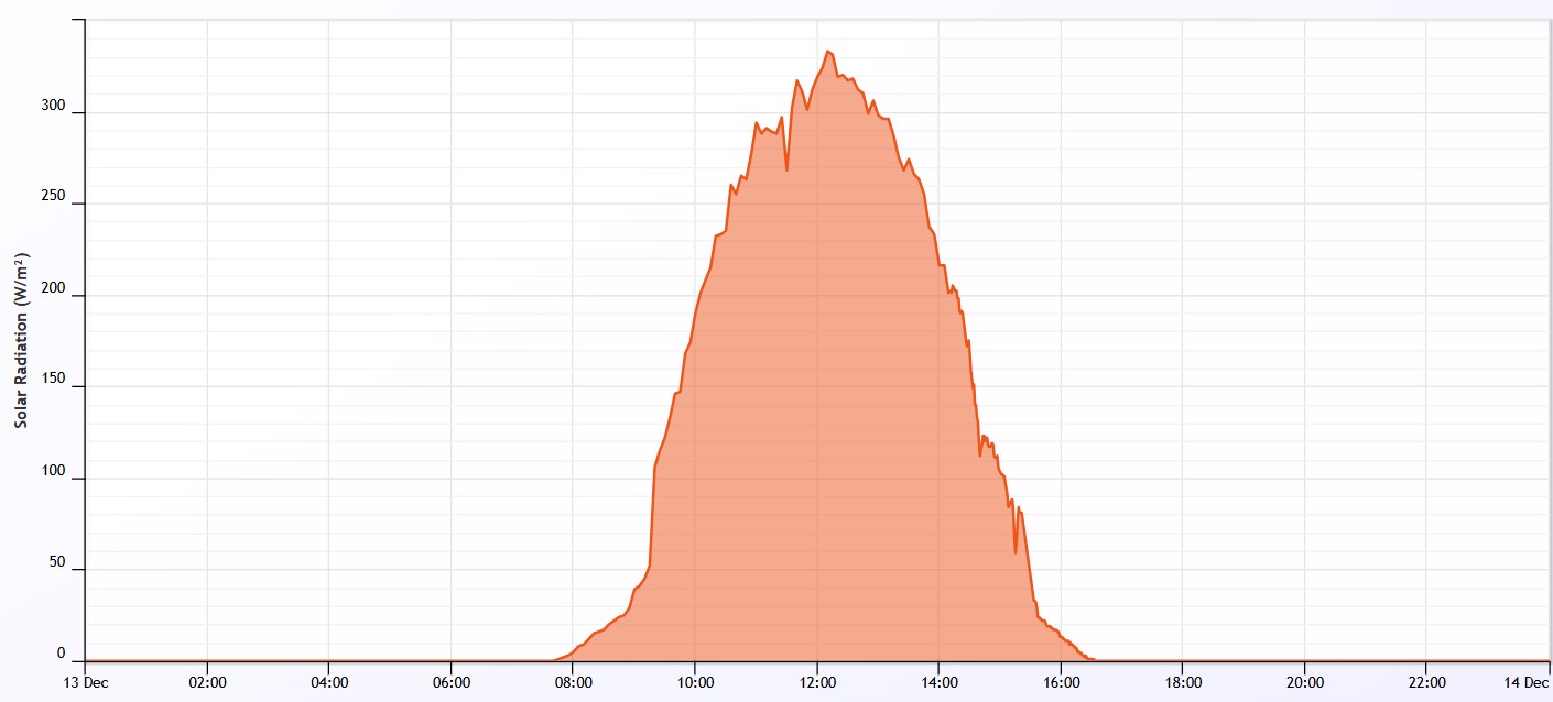

@lenti:
Also das ist mein Solarsensor an einem sonnigen Wintertag vom Vorgänger (WS80) nach fast 3 Jahren im Gebirge über 1000m, also durchaus raues Klima:
Das würde ich mal als durchaus brauchbar ansehen.
Sicher das da nicht irgendwas anderes gestört hat?
Auch so ein Verhalten vom Bodenfeuchtesensor kenne ich selbst nach gut 2 Jahren Dauerbetrieb nicht, aktuell habe ich den nur nicht im Betrieb weil ich umgezogen bin. Da würde ich bei Ecowitt mal nachforschen.
Und beim Luftdruck finde ich leichtes Rauschen aber ehrlich gesagt vertretbar, zumindest in dem Preissektor. Das dürfte einen großen Prozentsatz an Nutzern auch ausreichen - mich inbegriffen. Das dann Gemurkse zu nennen finde ich nun wirklich drüber! Zudem finde ich das vor allem für mich, wo das hier in den Bergen nur wirklich nicht einfach mit dem Luftdruck ist, als durchaus große Erleichterung an, wenn die Korrektur automatisch geschieht. Vielleicht darf ich dann auch den Druck wieder an Awekas senden :roll:
Ich kann nur aus meiner Erfahrung berichten, alles bis auf ein WS90 den mir Froggit definitiv schon defekt zugeschickt hat, läuft alles teils seit ein paar Jahren zuverlässig und bisher ohne größere Störung (mal eine leere Batterie, sonst nichts). Ich habe mit der TFA Nexus deutlich häufigere Probleme gehabt, auch wenn es an sich eine gute Station war.
