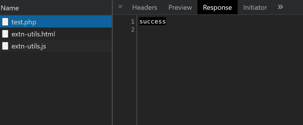

Re: per PHP an Wunderground senden - gibt Server eine Rückmeldung?
Verfasst: 02 Feb 2021, 16:16
von rodolfo
Seltsam. Hab das eben nochmal getestet - wenn ich im Script die URL mit meinen Daten füttere und dieses aufrufe erhalte ich wie erwartet "success" als response und die Daten sind übertragen.
Was bekommst du zurück wenn du die URL in die Adresszeile eines Browsers eingibst und abschickst?
Verfasst: 02 Feb 2021, 16:25
von Wetterfrosch
@rodolfo
bei WU kommt "success" bei Awekas "OK", d.h. will ich dein script für Awekas verwenden muss ich darin das "success" gegen "OK" austauschen, aber funktioniert auch bei Awekas nicht, kommen keine Daten an, analog wie bei WU.
