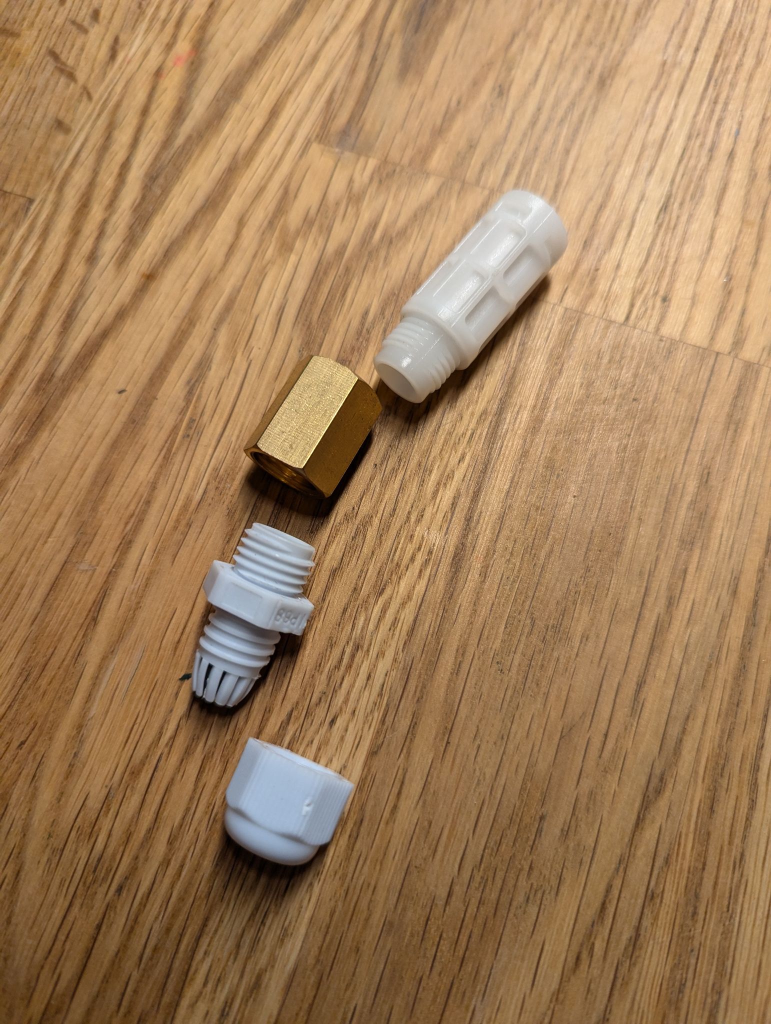

Ich hätte da noch diesen Staubschutz, der wäre wie gemacht dafür.
Kann ich ohne weiteres verarbeiten. Wie kommt man an das Set? Schicken die an jeden die Samples oder nur an Unternehmen?
