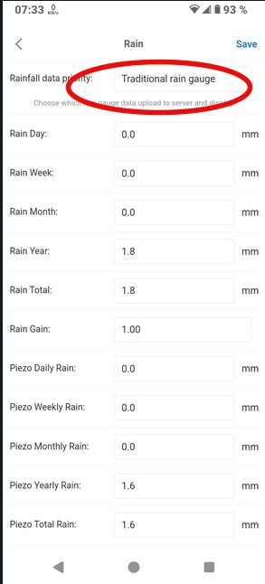

Was ist bei Dir jetzt unter Rain Totals/Rainfall data priority aktiviert?
Ich hoffe, dass das der richtige Screenshot für die Frage ist.

Abgesehen von einem technischen Defekt des WS85 (wobei der ja offenbar schon einmal Regen gemessen hat) bleibt dann eigentlich nur noch ein Firmware-Bug als Ursache. Vielleicht nutzt die Konsole den Piezo-Sensor erst, wenn die Regenmesser-Prioritaet entsprechend eingestellt ist.
Aendere mal bitte - wie bereits in Post #2 angeraten - die Prioritaet der Regenmesser von traditionell auf piezo:
Wenn anschliessend weiterhin nur die Striche angezeigt werden, wende Dich bitte an den Verkaeufer bzw. Ecowitt.

olicat hat geschrieben: 01 Sep 2024, 09:05 Aendere mal bitte - wie bereits in Post #2 angeraten - die Prioritaet der Regenmesser von traditionell auf piezo:
Dann kann ich dbzgl. in der WSV+ App leider nicht ändern.
Oder geht das Ändern dann nur mit der IP über einen Explorer (Windows)?
Re: Ecowitt Essense3 empfängt Daten von Ecowitt WA5360
Verfasst: 01 Sep 2024, 10:00
Da hast Du offenbar einen Fehler im WSView Plus gefunden - ich kann im WSV+ diese Einstellung auch nicht aendern.
Ueber die WebUI geht es aber - versuch es also bitte mal mit dem Web-Browser.

olicat hat geschrieben: 01 Sep 2024, 10:00 Hi!
Das ist ein Pseudo-Bug - bereits mehrfach dokumentiert - auch im WiKi.
Das Eingabefeld der Kombobox muss entweder in der Ecke ganz links oder ganz recht angetippt werden, nur dann öffnet sich die Kombobox bzw. das Popup-Fenster erscheint.. In der Mitte drauftippen bewirkt nichts ...
Der Weg:
Live Data --> More --> Rain Totals --> Rainfall priority
im WebUI nur Rain Totals --> Rainfall priority
Das have ich bisher dann wohl überlesen. Anyway - it's a bug.
Ich habe es an Ecowitt gemeldet.
