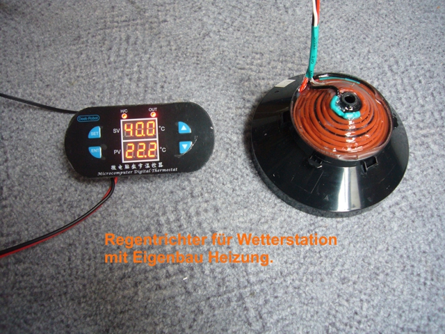

Habe es bei mir nun so gemacht, siehe Bild.
Das Heizkabel ist Carbon Heizkabel,
siehe hier

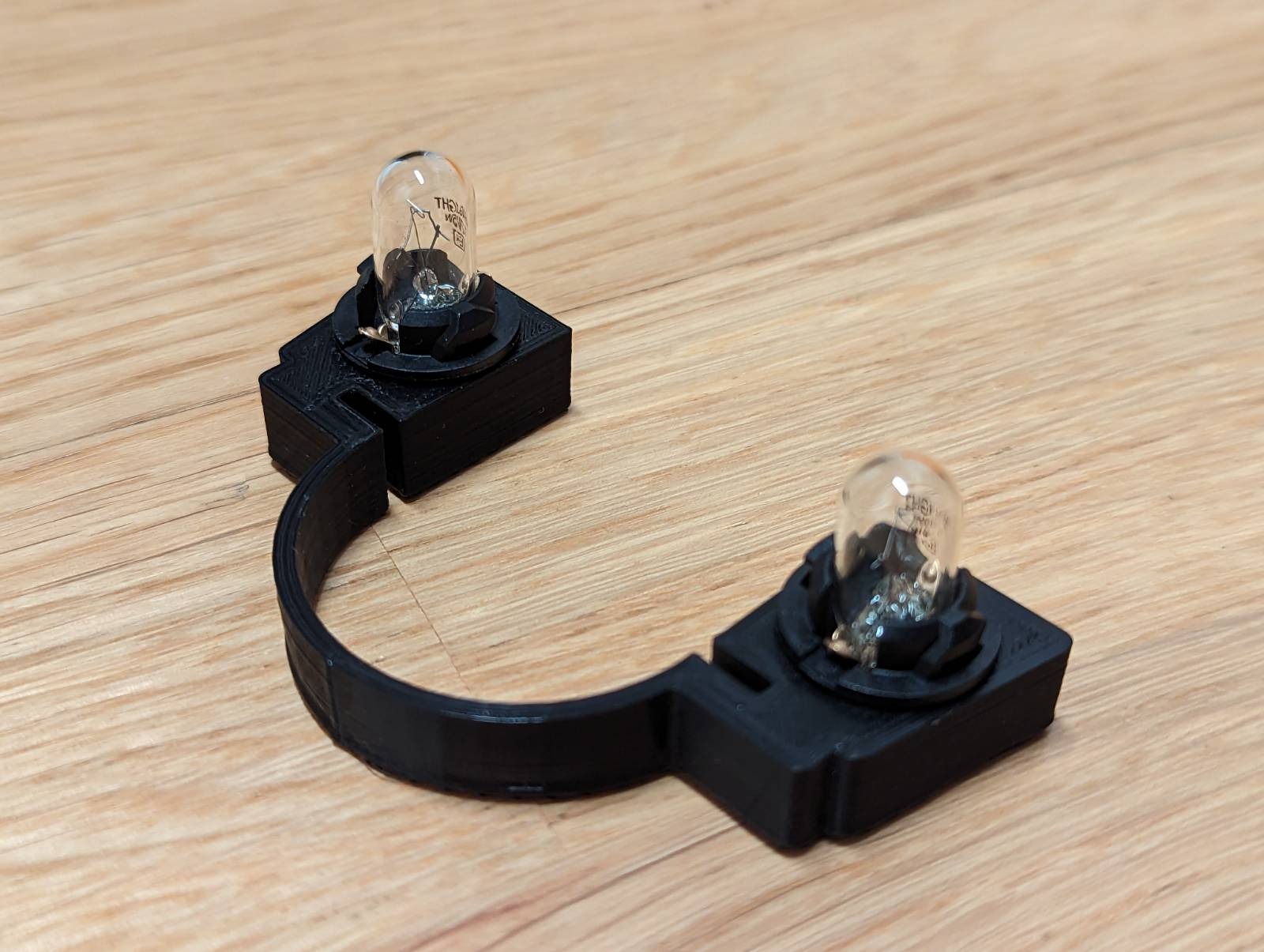

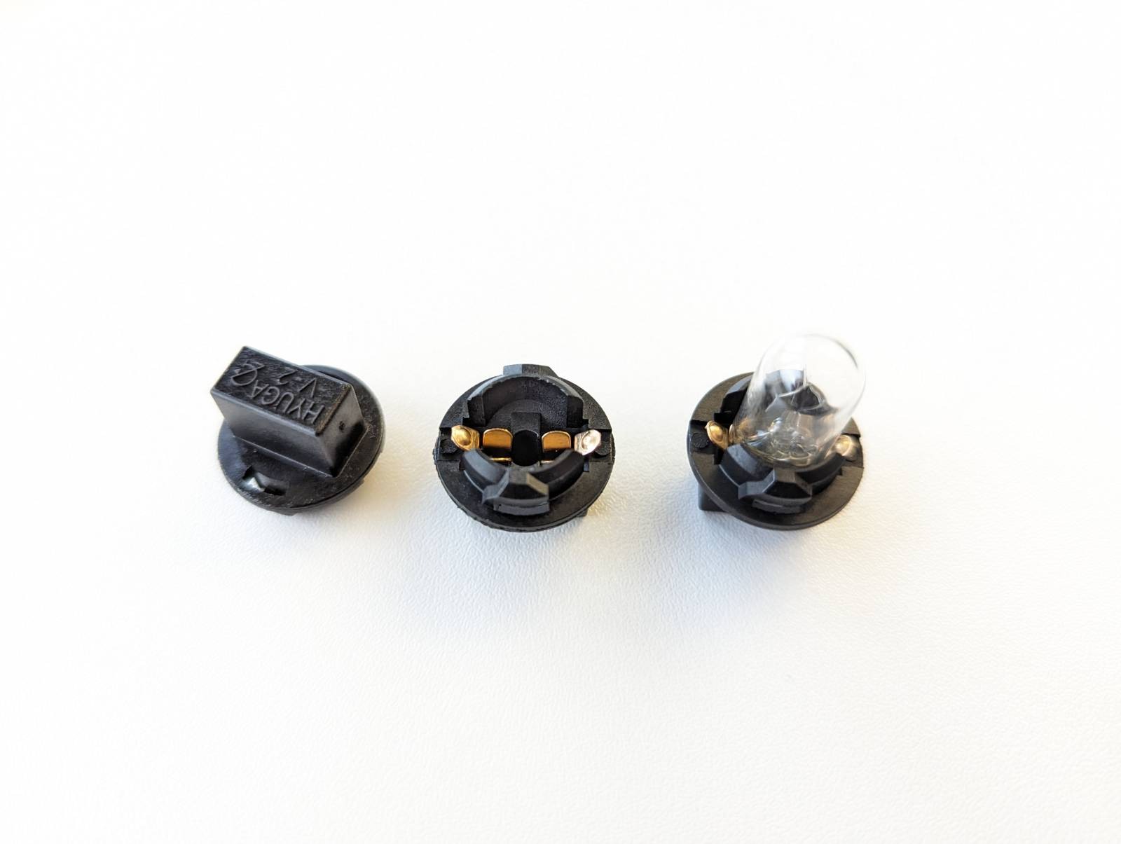

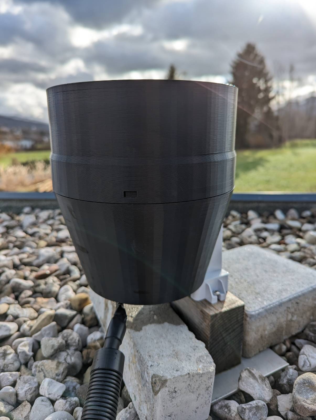

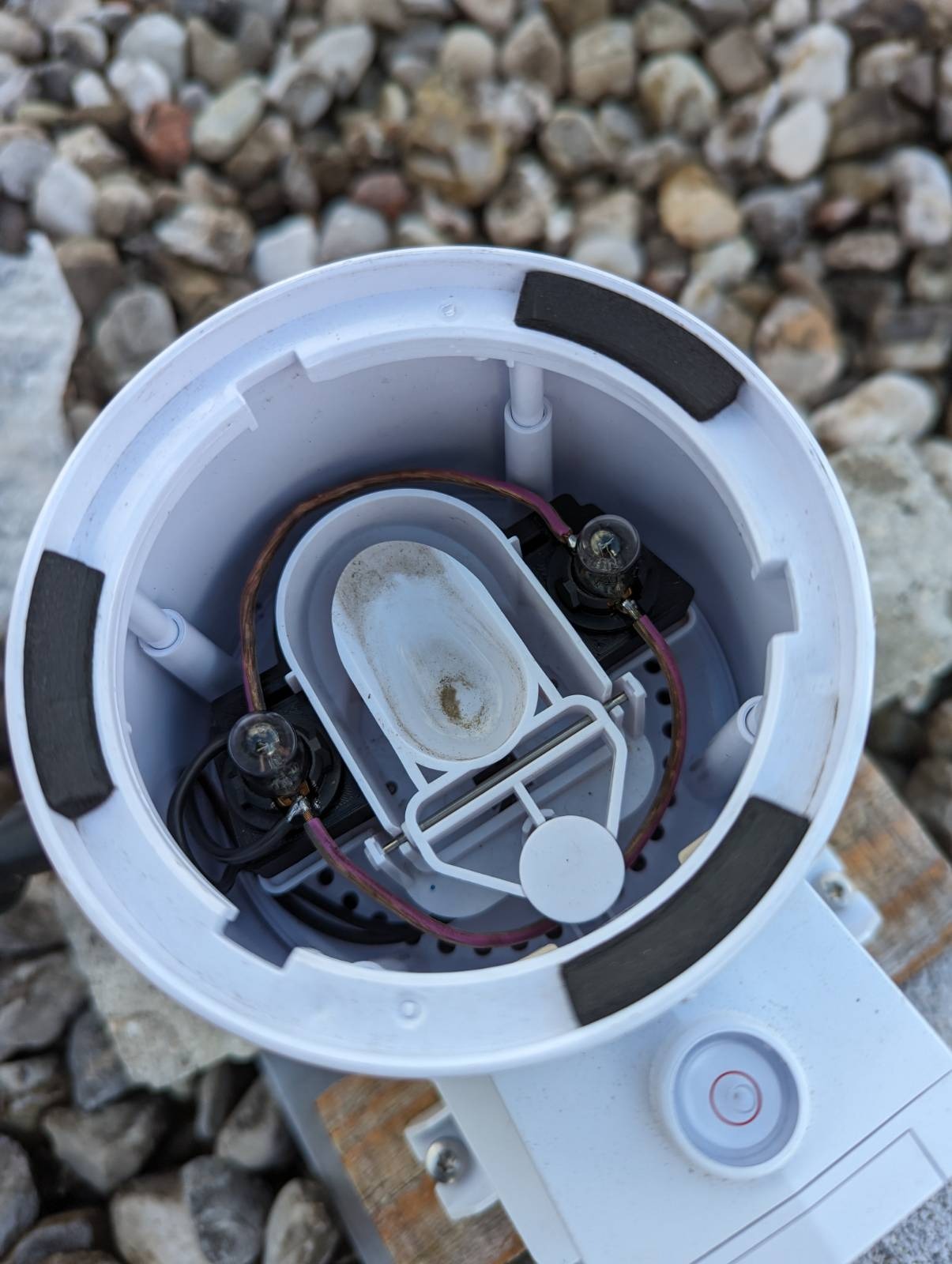

Ich habe mich auch mal daran gemacht, den Trichter zu beheizen. Da ich schon bei einer anderen Wetterstation ganz gute Erfahrungen mit Glühlämpchen als Heizelement gemacht habe, war das auch mein erster Ansatz. Ich habe mir für diesen Zweck eine Halteklammer für T10 Fassungen konstruiert und gedruckt.
Die Klammer passt in den WH40 und hält die Lämpchen in Position
Das hat so leidlich funktioniert, aber so wird der Trichter nicht vollständig beheizt, wiederholt hat sich bei Schneefall eine Höhle im Schnee gebildet und der Niederschlag wurde nicht so erfasst, wie er vom Himmel fiel, sondern teilweise erst viel später.

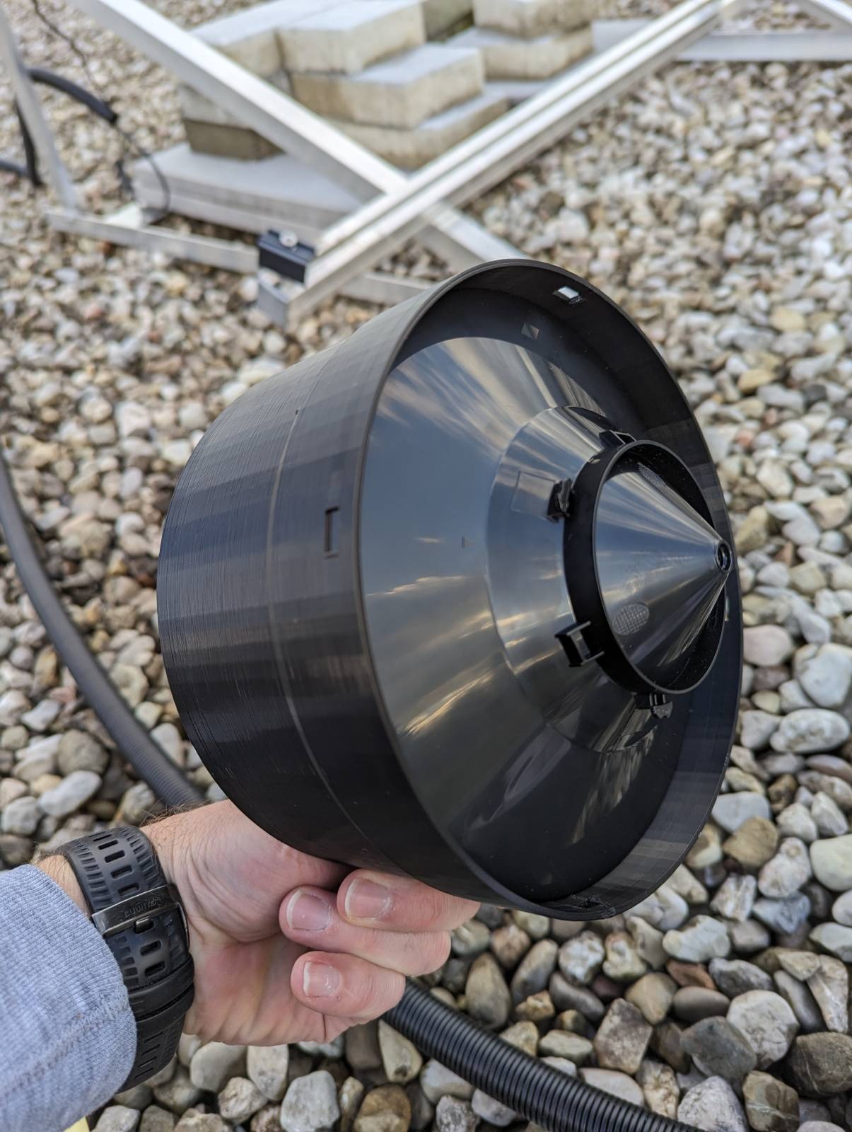

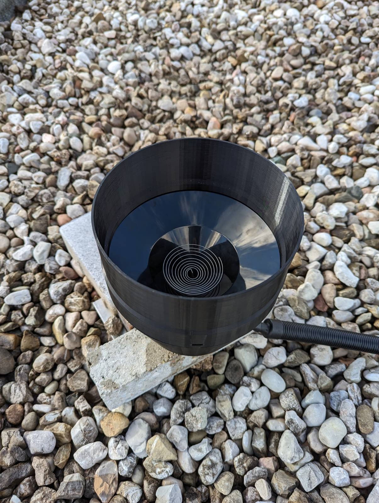

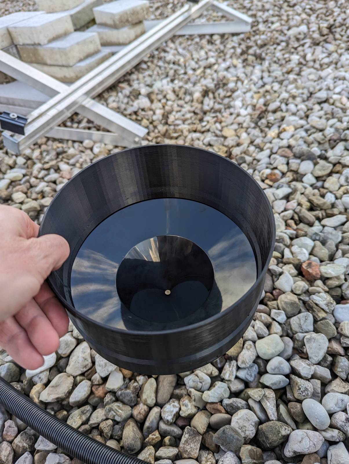

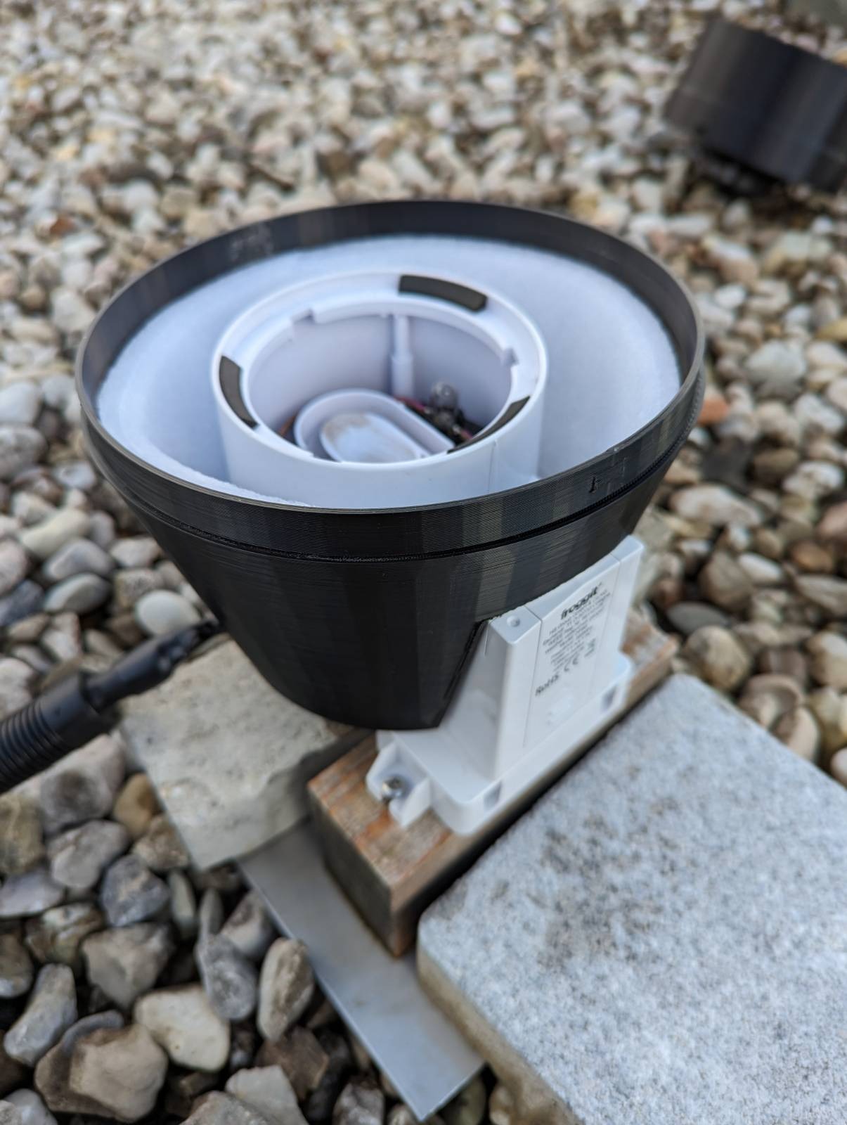

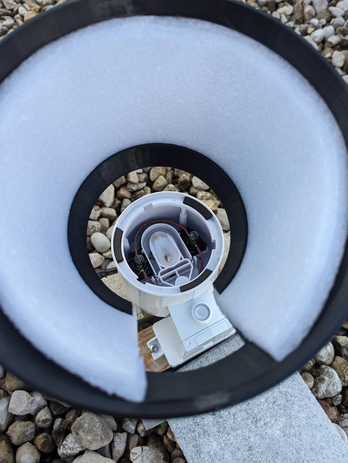

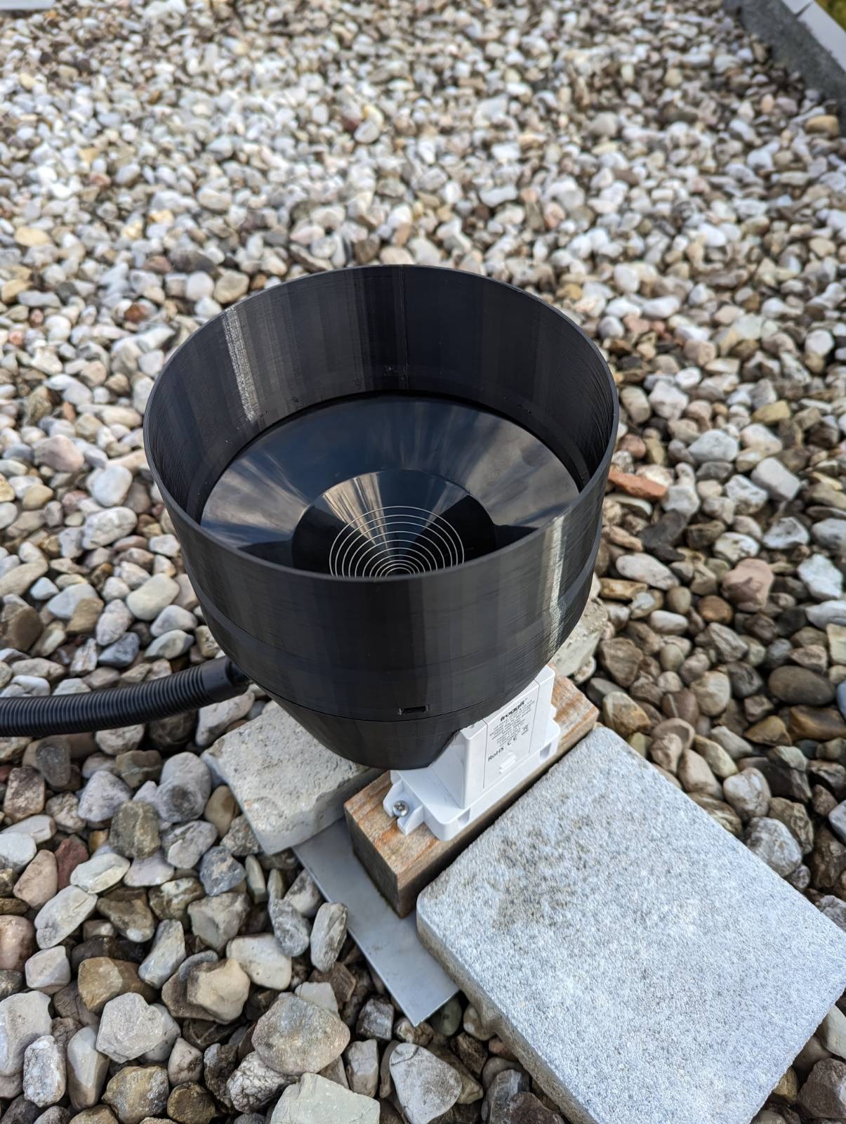

Also provisorische Maßnahme habe ich den Becher unter dem Trichter so isoliert, dass die seitlich abgeführte Wärme möglichst nach oben hin, zum über dem Becher hervorstehenden Teil des Trichters, geleitet wird. Das hat ganz gut funktioniert, also habe ich mir einen "Übertopf" konstruiert. Dieser ist zweiteilig und im unteren Bereich isoliert. Der obere Teil dient dazu, den unteren Teil zu halten und ist gleichzeitig die Randerhöhung. Meinen ersten Prototypen möchte ich euch nicht vorenthalten.
Ich bin schon gespannt, wie sich diese Lösung schlägt. Wie auch immer, in Details muss die Konstruktion noch verbessert werden. Ein oder zwei zusätzliche Lampensockel im äußeren Bereich habe ich schon angedacht. Das verwendete PLA ist auch nicht UV-Stabil, da wird sich aber schon was finden. Außerdem wird der gesamte Topf nur vom Trichter und dessen Bajonettverschluss in Position gehalten. Mechanisch also nicht wirklich stabil, wenn man das Gewicht und die Angriffsfläche für den Wind in Betracht zieht. Die Haltenasen des Trichters sind dafür eigentlich viel zu schwach.
