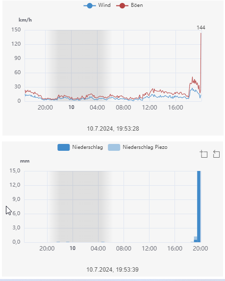

BTT: Schaut so aus, als hätte es doch eher mit Starkregen zu tun:
2024-07-10 19_53_34-.png (31.23 KiB) 1536 mal betrachtet

Übrigens: ab dem Moment, an dem ich den Mast leicht geschüttelt habe, und eine nicht unerhebliche Menge Wasser von der WS90 tropfte, haben sich die Messerwerte normalisiert. Also eher nicht undicht und auch keine sonstige Störungen, aber das Problem, dass Wasser im Messbereich stehen bleibt.
Re: WS90 zeigt wiederholt falsche Windwerte an
Verfasst: 18 Jul 2024, 14:02
in diese Richtung hatte ja bereits Werner mit seinem Schrägstellhinweis gedeutet, den ich bestätigen kann. Die neuen WS90 Modelle haben auch einen stärker gewölbten "Deckel", der eine Wasseransammlung reduziert und dann verlässlichere Messergebnisse erlaubt. Ich schätze, dass in Deinem Fall mehrere Faktoren zusammenkommen und es nicht nur eine Ursache gibt. Wasser, Position, EMI ...
