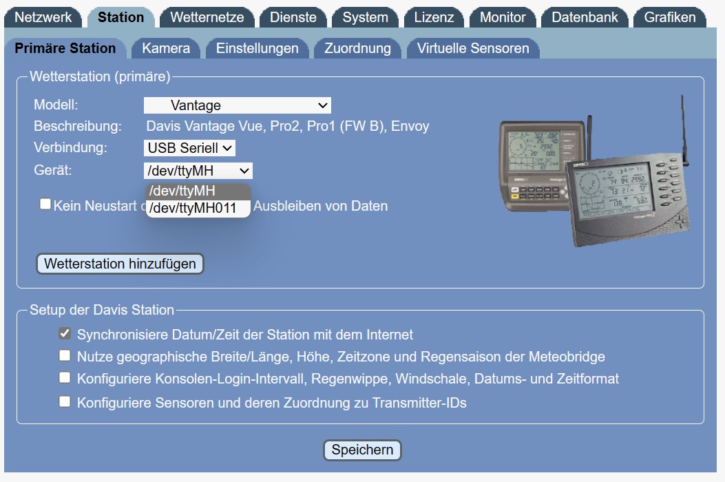

ich habe keine Pro bzw. Pro2 sondern bei mir läuft das auf einem Raspberry Pi 4.
Dementsprechend habe ich die internen RF-Empfänger nicht.
Was mir hier aber aufgefallen ist. Bei Gerät kann ich wählen zwischen MH und MH011.
Bisher war MH eingestellt. Was würde MH011 bedeuten? Sollte ich das einstellen?
Bei mir sieht das so aus:
Re: Meteobridge liest keine Daten vom Datenlogger einer VP2 aus
Verfasst: 06 Mär 2024, 19:20
lies mal https://meteobridge.com/wiki/index.php/ ... ro_and_Vue
Abschnitt "multiple stations" - dann sollten/könnten die unterschiedlichen Nummern klar(er) werden.

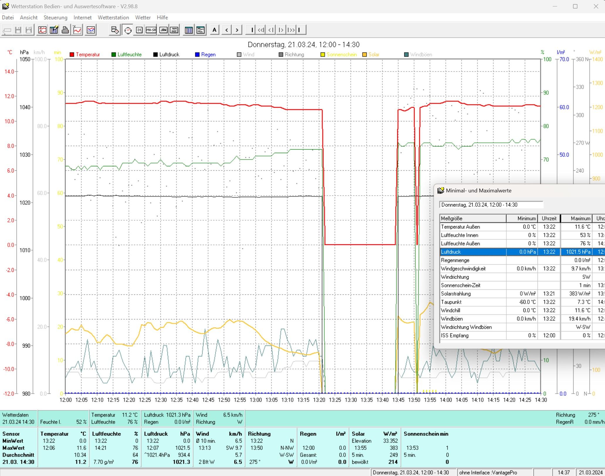

Verfasst: 21 Mär 2024, 14:40
von Daniel_N
hatten vorhin einen Stromausfall.
So sieht es dann aus nachdem die Daten von MB exportiert wurden und in Wswin importiert.
