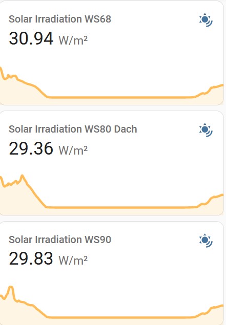

Gyvate hat geschrieben: 19 Dez 2023, 10:46 das kann ich jetzt bei meinem Setup nicht bestätigen ...
(wobei ich generell nichts gegen bessere Instrumente, also ggf. einen unabhängigen Solarsensor, habe ;) )
Interessant, bei dir scheint der WS80 optimal zu performen, während der WS90 und der WS68 eine ähnliche Kurve wie bei mir zu zeigen scheint. Vielleicht doch eine FW-spezifische Sache? Mein WS68 ist ein paar Monate jünger als der WS90.

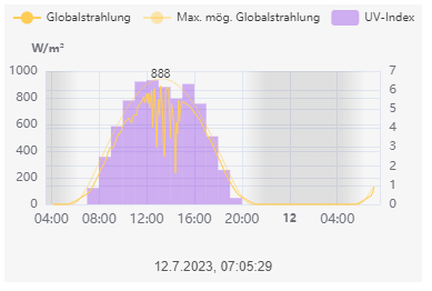

Hier noch Mal ein Bild vom Juli, das vor 9:00 dasselbe Verhalten am WS90 zeigt. Nur steigt da die Sonne in unseren Breiten so hoch, dass es nicht so sehr ins Gewicht fällt. Abends scheint es weniger stark ausgeprägt.

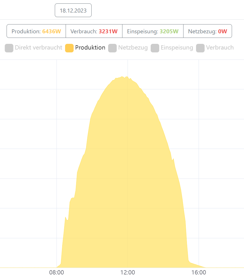

Der Ertrag meiner PV-Anlage deckt sich an klaren Tagen auch mit der theoretischen Kurve, wenn man den Vormittag mit geringfügiger Teilverschattung außer acht lässt:

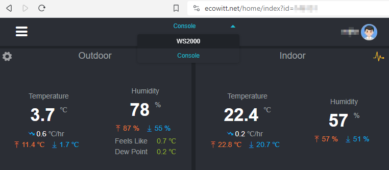

Voraussetzung: du brauchst zwei "Konsolen", bei mir sind das ein GW2000 und eine HP2550. Die WS90 an GW2000, WS68 an HP2550.
In der App, weiß ich nicht, wie das dargestellt wird. Im Browser kann man seine Devices über ein Dropdown auswählen.
