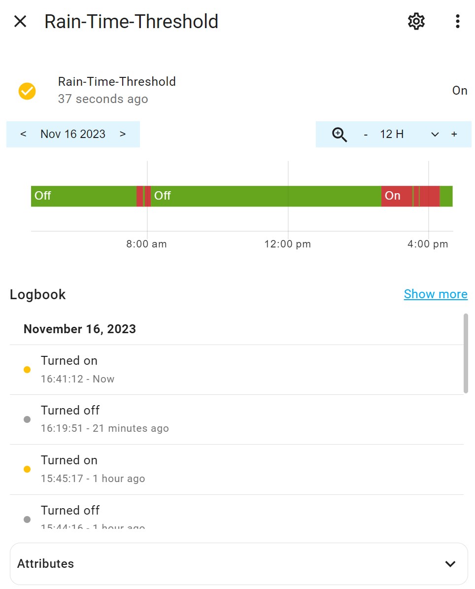

Hallo exxes!
Wie vermutet, ist es in Home-Assistant sehr einfach:
Erst habe ich einen Helper als Threshold-Sensor erstellt. Der determiniert via Piezo WS90, ob Regen oder nicht.
Helper Rain-Time.jpg (86.42 KiB) 1596 mal betrachtet

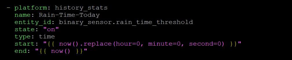

Dann einen Sensor des Typs "History Stats" erstellt, der die jeweiligen "ON"-Zeiten misst und addiert:
Sensor Rain-Time yaml.jpg (34.79 KiB) 1596 mal betrachtet

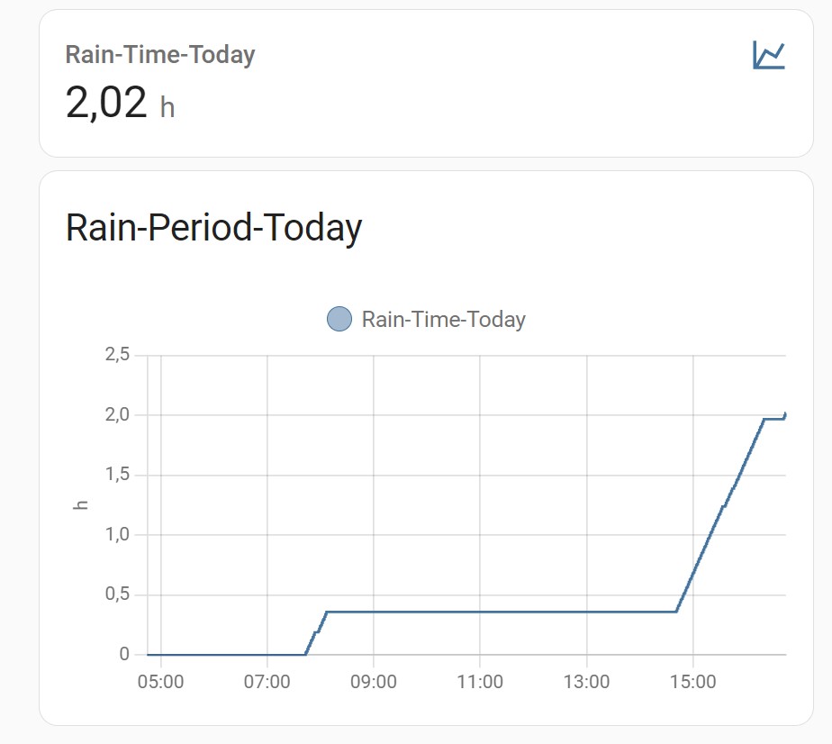

Schon ist der Sensor fertig:
Sensor Rain-Time.jpg (57.18 KiB) 1596 mal betrachtet

Hallo Mike,
das sieht sehr gut aus. Technisch jedoch sehr aufwendig. Aber als Alternative auf jeden Fall zu berücksichtigen.
Ganz lieben Dank für Deine Ausführung. Klasse umgesetzt. :thumbup:
Gruß Thomas
