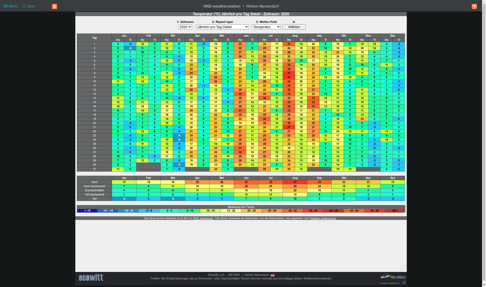

Verfasst: 06 Feb 2021, 21:41
Pitt hat mich heute darauf gebracht, dass man im PWSDashboard - im Verbund mit Weather Underground - auch ganz huebsche Uebersichten erzeugen und anzeigen kann. Diese hier finde ich durchaus bemerkenswert:
Ansonsten arbeite ich gerade an einem Block fuer den WH45 und fuer den noch nicht lieferbaren WN34. Dafuer war dann auch eine weitere Zeile mit 4 zusaetzlichen Bloecken noetig. Ausserdem sah die Seite bei 1920x1200 etwas "spaerlich" aus.
Anzuschauen und auszuprobieren hier (die Statistiken finden sich im Menue unter Historie/Berichte bei Weather Underground).
Bei Bedarf stelle ich die ueberarbeiteten Dateien gern zur Verfuegung.
Ich bin immer mehr begeistert von PWSDashboard!
