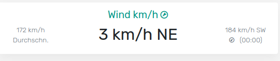

Scheint zu passen..
Richtung wird jetzt auch angezeigt.
Ich lass das aber erst mal so "offen" und schau mir das die nächsten Tage an.
Denke aber das passt dann so.
Vielen Dank für Euren Input. :prayer:
