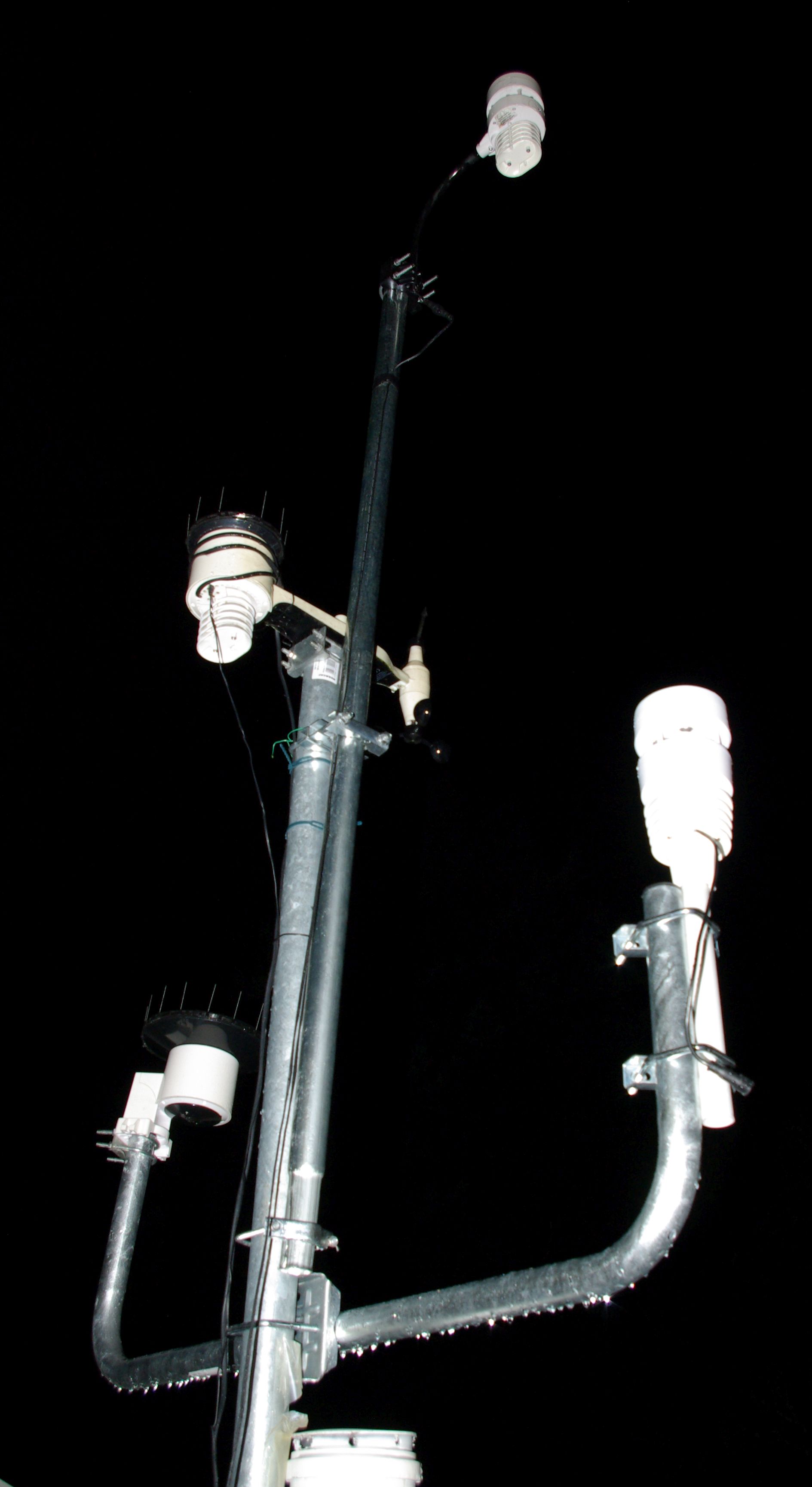

Bei mir steht das Ganze auf meiner Dachterrasse. Dort steht auch eine Satellitenschüssel mit Balkonständer (Steinplatten).
Dessen Rohr ist verlängert und dann noch eine Art Gabel (mit zwei Zinken/Armen) in 1,50 m Höhe angebracht. An einem Arm sitzt mein extra Regenmesser (WH40), am anderen ist das Alurohr für den WS90 (Wittboy) angeflanscht und ragt weitere 2 m in die Höhe. Mein Terrassenboden ist 12 m über Grund. Das ist ein anderes Setup als bei Dir.
Das Bild zeigt ein älteres Test-Setup. Das kurze Rohr, an dem der WS90 hie sitzt, ist durch ein 2m langes Rohr ersetzt.
Der WS90 ist jetzt "in Augenhöhe" mit dem WS80, den man am Mittelrohr oben sieht.
Im "Mittelfeld" des Mittelrohrs siehst Du meinen WS69 Kombisensor.
Das Ganze ist bei mir historisch gewachsen und besteht jetzt aus drei Stationen:
WS2320E (Froggit WH4000SE), HP2553 (Froggit HP1000SE Pro Ultrasonic) und GW2001 (GW2000 + WS90)
- WS90-ß-setup1.jpg (284.27 KiB) 3485 mal betrachtet
