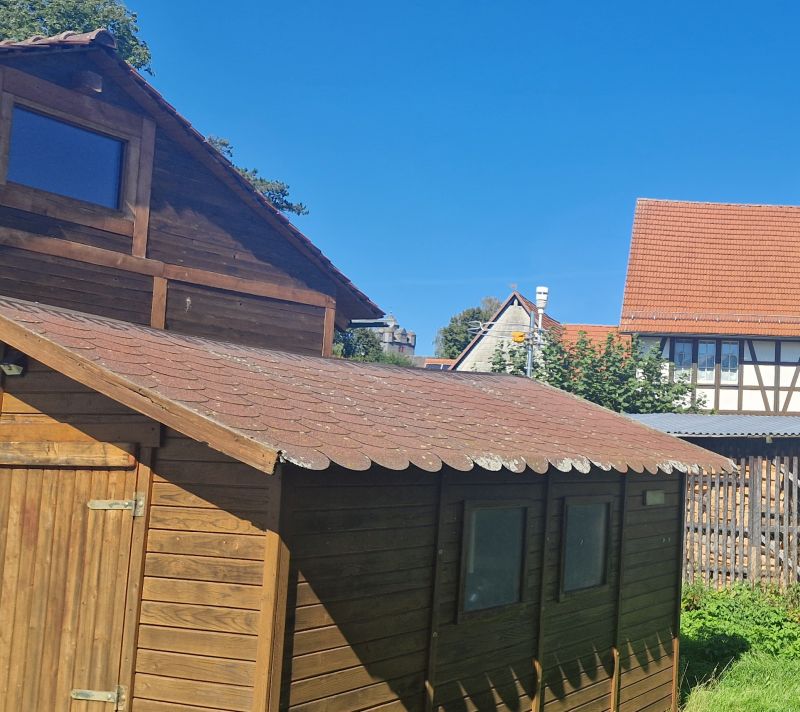

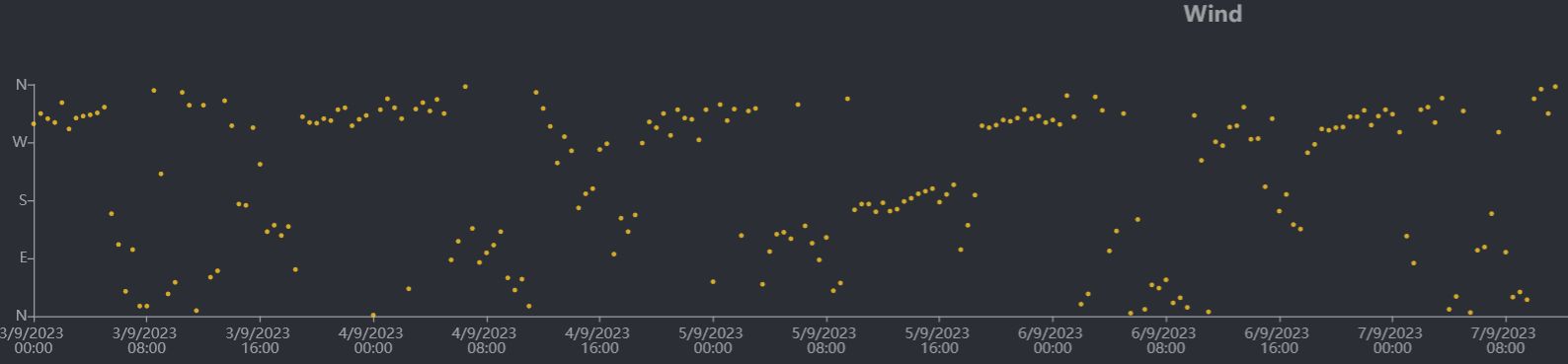

Das einzige was mich ein wenig stört - was aber an meinem möglichen Montageort liegt - ist die Genauigkeit des Windmessers bzw. der Windrichtung. Etwa 4m neben dem Montageort (Über dem Gartenhaus, knapp 4m Höhe) ist eine etwas höhere Garage / Werkstatt, so dass der Wind quasi "umgelenkt" wird und die Windrichtung oft nicht passt.
Daher auch meine Frage, ob es einen zusätzlichen wartungsarmen, einzelnen (idealerweise solarbetriebenen) Windsensor gibt, den ich am Dachfirst oder einer anderen, "ungeschützten" und freien Stelle befestigen könnte - ich habe nur die Kombisensoren gefunden bzw. den WS68. Alternativ würde ich versuchen, den Sensor noch höher zu platzieren - höher als das Nebengebäude komme ich aber definitiv nicht.
Er misst schon richtig - nur ist die Richtung am Messort wegen der von den Hindernissen erzeugten Turbulenzen eben anders. Ein Windmesser ist am Besten hoch hinaus platziert.
Du misst eben Dein Mikroklima. Es gibt zwar Empfehlungen der WMO/DWD bzgl. Standorten und Höhen für Aussentemperatur, WInd und Regen, die aber unterschiedlich sind und von einem Kombisensor nicht gleichzeitig eingenommen werden können: T/RH: 2m, Regen: 1-1,5 m, WInd > 10 m.
Den WS68 kannst nicht zusammen mit dem WS90 in derselben Konsole anzeigen. Siehe WiKi Sensorhierarchie. Was ginge, wäre, einen WS90 via GW2000 zu empfangen und einen WS68 parallel mit der HP25x0 Konsole (oder umgekehrt).
