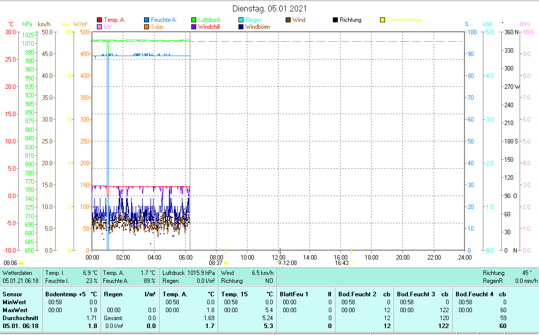

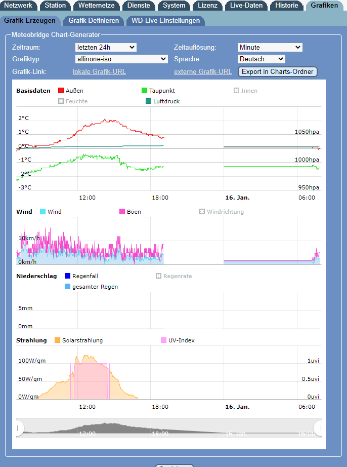

ich habe die MB Pro und habe auch laufend Aussetzer
der letzte siehe Anhang, ich weiß nicht woran es liegen
kann die ISS ist 5,0 m und 3,0 m der Wlan Repeater
Fritz 2400 von der MB Pro entfernt, um 7:15 Uhr musste
ich die MB pro neu Starten jetzt geht es wieder.
MB Pro Grafik.PNG (64.37 KiB) 3376 mal betrachtet
WsWin MB Pro 1.PNG (48.12 KiB) 3376 mal betrachtet
