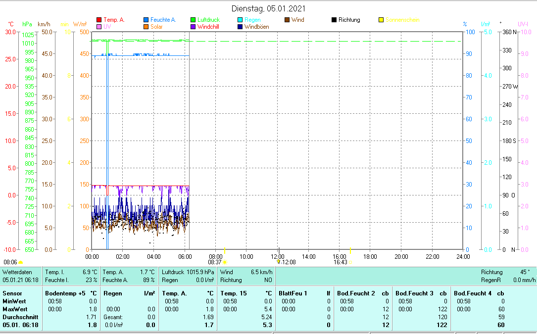

ich habe die MB Pro und habe auch laufend Aussetzer
der letzte siehe Anhang, ich weiß nicht woran es liegen
kann die ISS ist 5,0 m und 3,0 m der Wlan Repeater
Fritz 2400 von der MB Pro entfernt, um 7:15 Uhr musste
ich die MB pro neu Starten jetzt geht es wieder.
