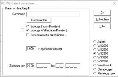

Re: WSWIN Sensorkorrektur einstellen
Verfasst: 06 Jan 2021, 21:06
von Werner
... vermutlich Sensorkorrektur im Konvertierungs-Fenster nicht aktiviert!
Werner
Verfasst: 06 Jan 2021, 21:10
von alanna97
Steht faktor 1,1 drin
Verfasst: 06 Jan 2021, 21:13
von Tex
Genau das ist es - Sensorkorrektur durchführen. Bei mir ist das von Anfang an angehakt gewesen, weshalb ich jetzt darauf nicht mehr gekommen bin....
Verfasst: 06 Jan 2021, 21:24
von alanna97
Vielen Dank, das wars, dachte der Haken bezieht sich nur auf den Regenmesser, ihr seid halt Gold wert , danke nochmals.
