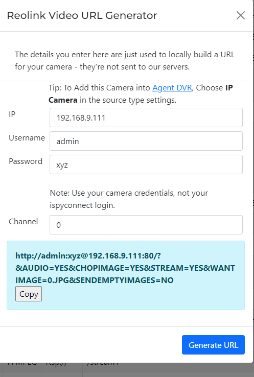

aber es scheint viele Kameras zu geben, die keine Fotos bereitstellen, die an einer URL abgreifbar sind.
Ich hatte noch die Hoffnung, dass ich bei ispy fündig werde:
Screenshot 2023-05-03 104245.png (37.04 KiB) 3875 mal betrachtet
aber auch das hat leider nicht funktioniert.
Gibt es eine gute + preisgünstige Kamera, die man empfehlen kann?
