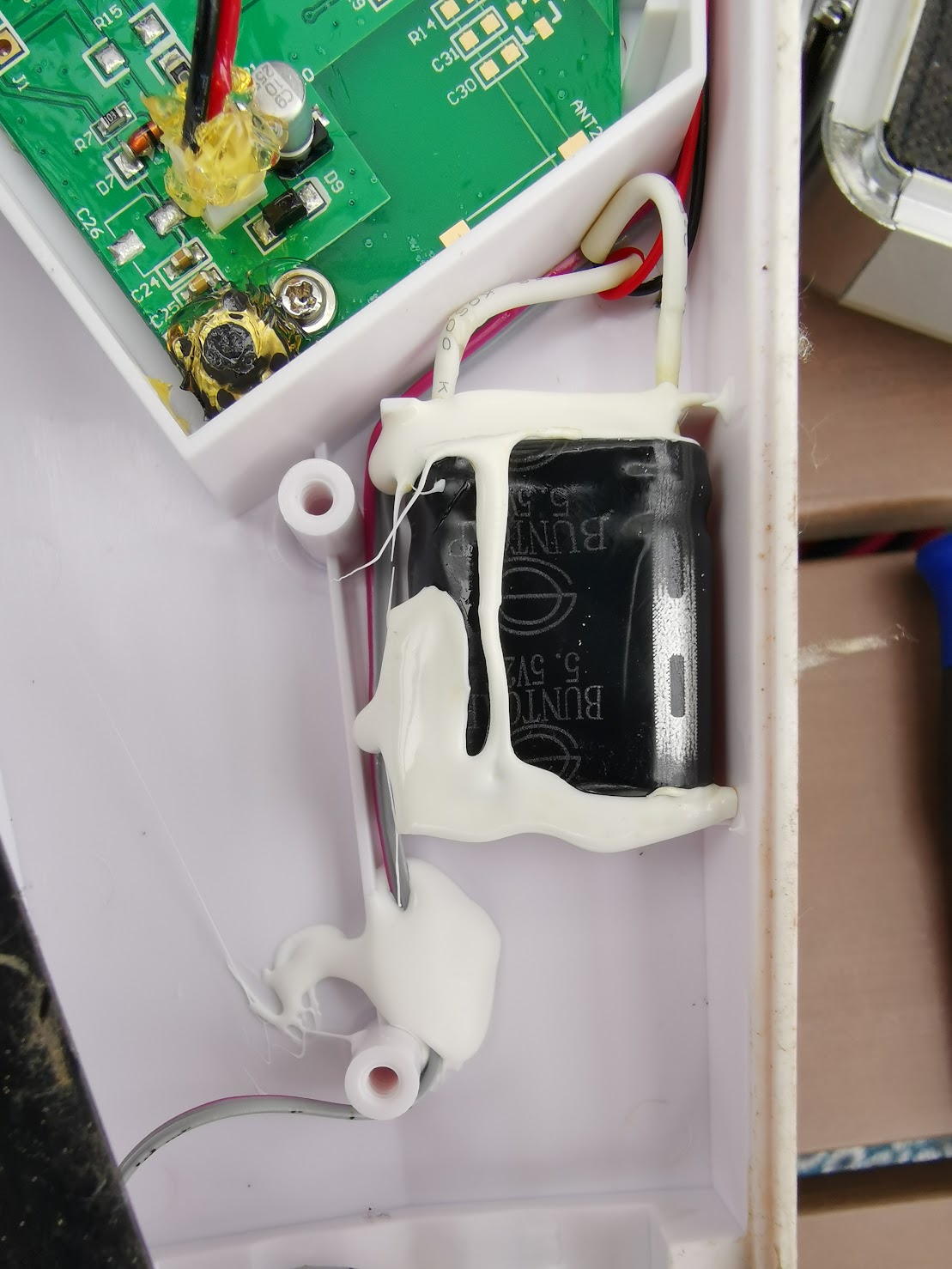

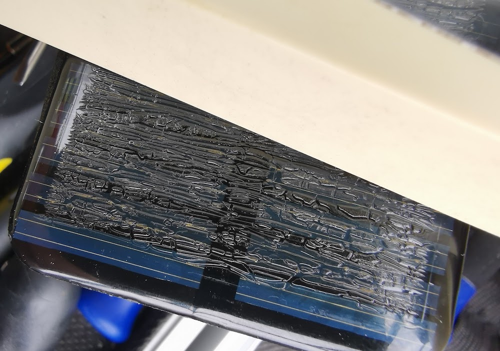

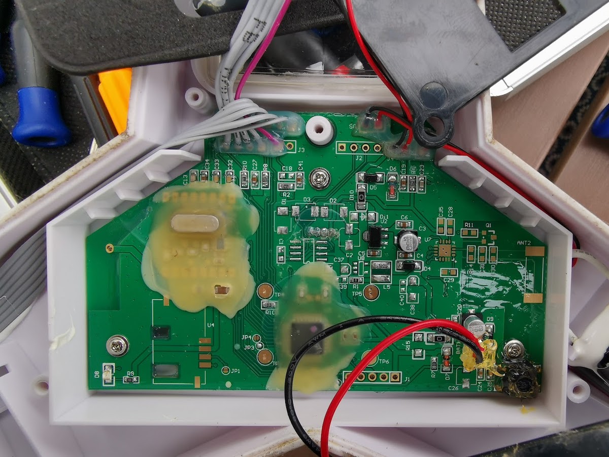

Kann man etwas auf den Bildern erkennen? Eventuell war mal innen eine Folie auf dem Modul aber sieht doch eher direkt nach der Plastik Abdeckung des Panels aus, ist vergossen o.ä. Ich würd mal bei Froggit oder FineOffset nach diesem Solar Panel nachfragen. Also wäre schon wahrscheinlich, wenn das die Ursache war oder hätte es mit Batterien sehr lange ohne Panel gehen müssen?

Die Folie ist bei Auslieferung aussen drauf. Aber es sieht schon irgendwie so aus, als ob das Plasik über dem Solarpanel in Mitleidenschaft gezogen wurde.
Und nur mit Batterien ... keine Ahnung - je nach Jahreszeit 3-6 Monate vielleicht ...

werde mal ein paar Dinge durchmessen und schauen. An dem Panel kanns wohl wirklich nicht allein liegen
