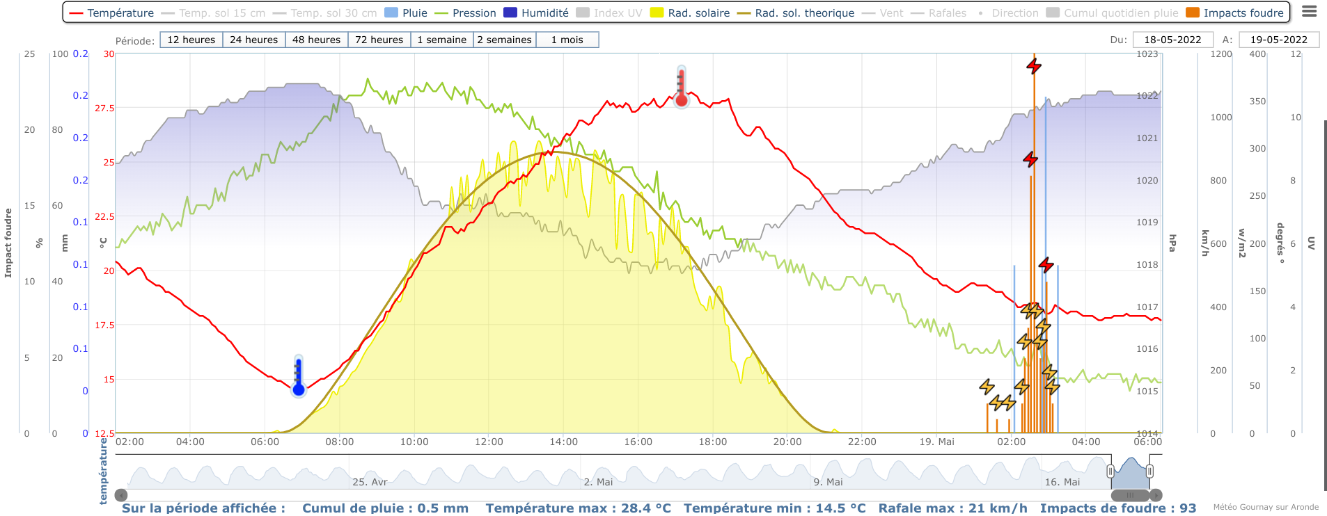

Hallo!
In der Tat, wenn man die DIPs richtig drückt, erhält man bei einem aktiven Gewitter zufriedenstellendere Ergebnisse!
=> https://raspigournayaronde.sytes.net/Gr ... phique.php
Screenshot 2022-05-19 06.17.58.png (250.11 KiB) 1862 mal betrachtet

Gyvate hat geschrieben: 15 Mai 2022, 11:44 Das muss man ausprobieren.
Es hängt von der elektromagnetischen "Belastung" im 500 kHz-Band am Standort ab, ob es Störungen (und damit falsche Blitzereignisse) gibt.
Bei vielen funktioniert die Standardeinstellung (alle DIP-Schalter unten und draussen positioniert) sehr gut - bei mir auch.
Hallo wieder mal,
ich habe jetzt mal meinen Blitzsensor in der Standardeinstellung (nicht identisch mit dem Auslieferungszustand ;))
ein paar Tage beobachtet.
Ich habe ca. 2-3 Blitzmeldungen pro 24h wobei ich bisher (soll heute anders werden) auf blitzortung.org dazu keine Entsprechungen gefunden hätte. Ist das eine "normale" bzw. akzeptable Fehlerrate oder soll ich da schon an der Empfindlichkeit schrauben?
LG, Matthias
Re: lightning sensor - position
Verfasst: 20 Mai 2022, 12:34
Mir persoenlich waere jede Falschausloesung zuviel.
Schau Dir den aktuellen Montageort an. Sind da noch irgendwelche stromfuehrenden Leitungen oder elektrische Geraete in der Naehe?
Hast Du vielleicht eine Alternative?
Ich wuerde immer erst versuchen, den Montageort zu verbessern bevor ich an den Empfindlichkeiten bastle.
Hier - mit den Default-Settings/DIPs alle unten - gibt es keine Fehlmeldungen. Blitze bei erkennbaren Gewittern werden jedoch gezaehlt.
Verfasst: 20 Mai 2022, 14:28
richtig - bislang auch keine erkennbaren Fehlmeldungen bei mir.
Gestern abend 1.800+ Blitze gewählt und noch ein paar Nachzügler um 03:00.
Es war eine mächtige Gewitterfront in der Nähe vorbeigezogen.
Verfasst: 22 Mai 2022, 07:39
von Benji60
Ah ja in der Tat! Und das ist mit allen DIPs hinuntergedrückt also diese Maßnahmen?
Verfasst: 22 Mai 2022, 08:53
tout à fait ! Genau !
