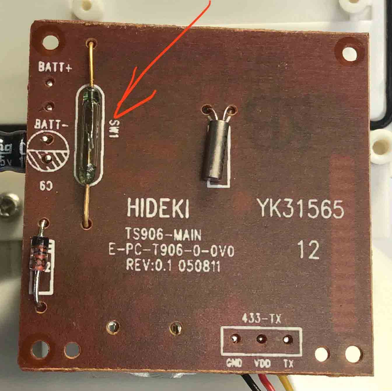

Sorry Werner, da habe ich mich leider komplett vertan. Die Spirale gehört zum Sendemodul. Das Zählmodul enthält natürlich, so wie Du sagst, ein Reed-Relais. Man kann es sehr leise schalten hören.
JueLa09
Beiträge: 5
Registriert: 02 Apr 2021, 09:25
Re: Regensensor für TFA Nexus - repariert
#15
Beitrag von JueLa09 »
Hallo Werner,
Danke nochmal für Deinen Hinweis. Der Reed-Schalter war tatsächlich defekt. Nach Austausch zählt die NEXUS den Regen wie am ersten Tag!
Jürgen (glücklich)
