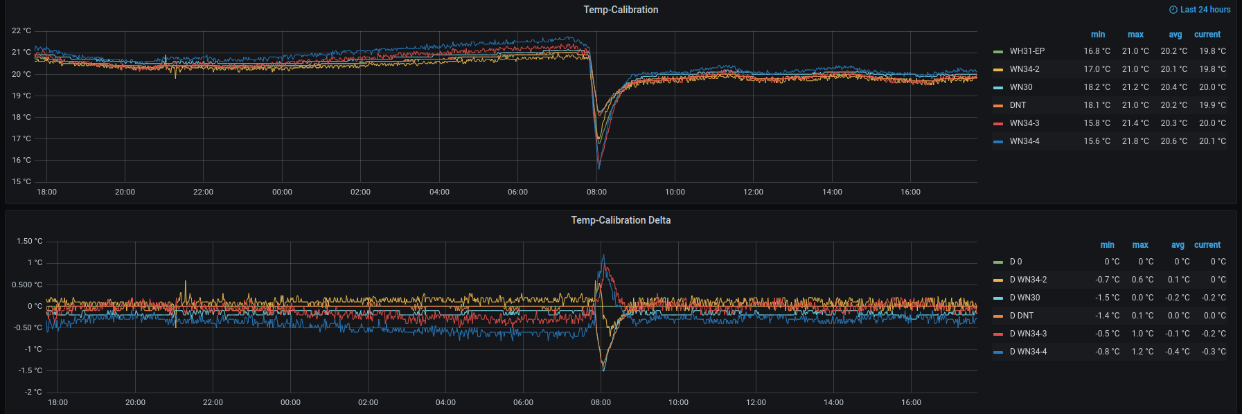

Ich betreibe hier aktuell auch einen Testlauf zum Vergleich der verschiedenen Sensoren untereinander.
Dabei ging ich davon aus, das der WH31-EP (Du schreibst immer vom WN37AS?) von den technischen Daten her der genaueste sein sollte. Immerhin wird der auch fuer die anspruchsvolleren Nutzer beworben.
Es zeigt sich, das bei Zimmertemperatur (mehr habe ich gerade nicht) alle Sensoren recht nah beieinander liegen.
Es zeigt sich aber auch, das die WN34 teilweise ein recht hohes generelles Delta haben.
Und bloederweise fehlt genau fuer diese Sensoren eine Kalibriermoeglichkeit!
Ich habe es bei Ecowitt angemahnt - mal gucken, ob die nachgeliefert wird.
Die Interpretation der Kurven ueberlasse ich Euch - man sieht aber durchaus ein unterschiedliches Verhalten der einzelnen Sensoren - vorallem bei Fensteroeffnung (ca. 8:00 Uhr) und dem spaeteren Angleichen:
Aber auch hier:
Es ist kein wissenschaftlicher Ansatz - die Sensoren liegen bei mir im Arbeitszimmer auf dem Schrank in unmittelbarer Naehe des Fensters. Im Sommer draussen (und vorallem ohne SR-Shield) kann das alles anders aussehen.
Fuer mich ist aber erstmal der Vergleich bei gleichen Bedingungen untereinander interessant.

Hallo Oliver,
bzgl. Deiner Frage zu WN37AS - ja das ist identisch der Sensor WH31_EP Multi-Channel Temperature and humidity Probe Sensor (mit Sensorik SHT35). Dieser wird mir allerdings als WN37AS Temp&Humidity Sensor in meiner Energie-Anzeige dargestellt. Verbaut ist ein SHT35: Typical accuracy of +/- 1.5 %RH and +/- 0.1 °C. Das Datenblatt des Sensors gibt es überall im Internet zu finden.
Nachdem ich diesen jetzt schon etwas länger im Einsatz habe fällt auf, dass die "normalen" Sensoren WN30 durchaus hin und wieder einen Messwertfehler-Spike aufweisen, der nicht besonders groß ist und auch nachträglich gut korrigiert werden kann (meist nur im Bereich 0,3-0,5°C - das sind Werte die möglicherweise bei Luft Messung kaum auffallen, aber bei Bodentemperaturmessungen ist das ob der Gleichförmigkeit der Messung augenfällig). Diese Spikes sind mir bei diesem Sensor noch nie untergekommen... auch wenn dieser natürlich Lufttemperatur und nicht Bodentemperatur misst. Auch bei den WH31 konnte ich noch keinen Spike erkennen. Ich gehe daher davon aus, dass dies and der Sensorik des WN30 hängt.
