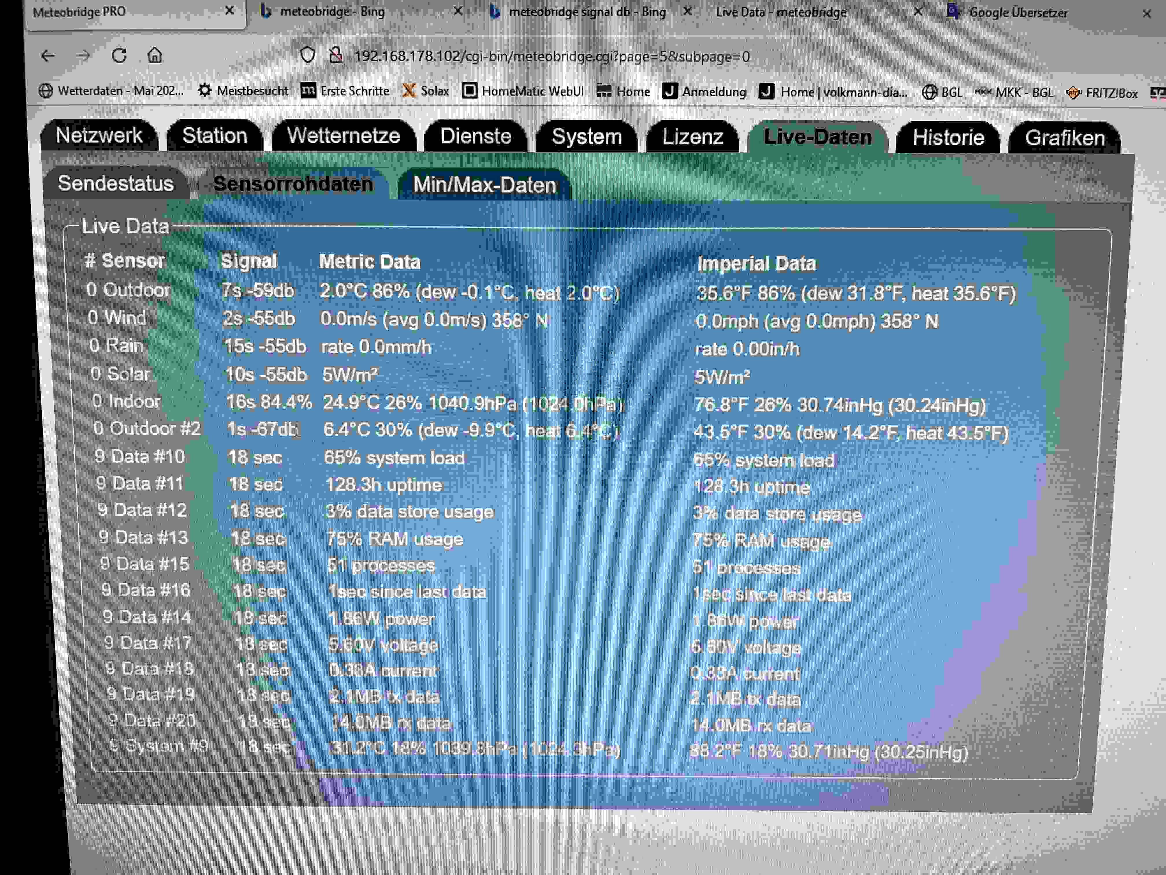

Ich Betreibe eine Davis Vantage Pro 2 mit einer Meteobridge PRO zum Auslesen in WSWIN. Nun habe ich mit eine Davis Funk-Bodenfeuchte-Temperaturstation 6345 zugelegt um meine Station zu erweitern. Diese habe ich mit den Dippschaltern auf die Stations ID#2 eingestellt. Laut den Sensorrohdaten wird die Station von meiner Meteobridge PRO empfangen. Doch leider werden die Daten in WSWIN nicht angezeigt. Woran könnte das den liegen ? Ich hoffe ihr könnt mir weiterhelfen habe auch ein paar Fotos angehängt.

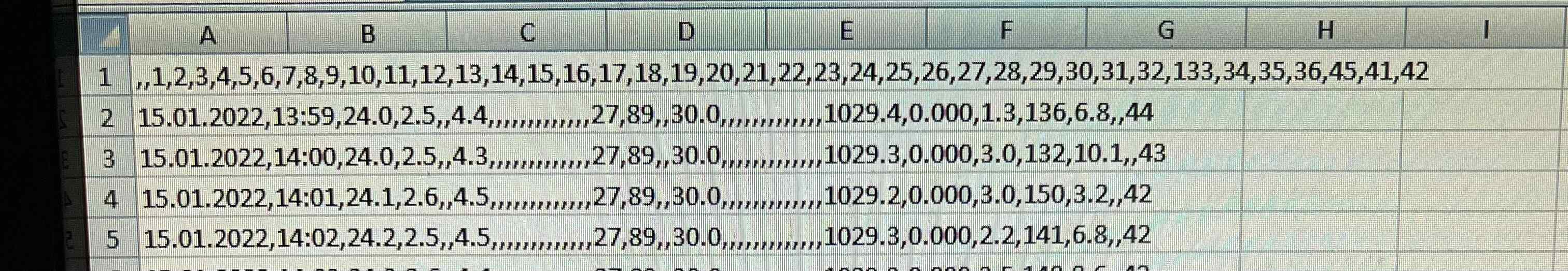

Öffne mal die import.csv mit einem Editor. Dort siehst Du ja in der ersten Zeile die ID's, die für WSWIN gelten.
Und nun suchst Du die ID, die deinen Temperaturwert der Temp-Station enthält. Dies dürfte, wenn es sich um einen Bodentemperatursensor handelt, vermutlich die ID=13 sein, kann aber auch die ID=5 bis 12 sein.
Und diesen Sensor musst Du dann in WSWIN bei den verfügbaren Sensoren anhaken. ("Wetterstation - Verfügbare Sensoren")
Zusätzlich musst Du ihn dann natürlich bei "Ansicht - Messgrößen wählen" auch zur Anzeige aktivieren.
Robin
Beiträge: 23
Registriert: 16 Dez 2020, 20:03
Re: Meteobridge PRO & Davis Funk-Bodenfeuchte-Temperaturstation 6345
Beitrag von Robin »
Hallo Werner vielen Dank :)
Ich habe mal nachgeschaut in der import.csv Datei der Meteobridge habe ich einen Sensor gefunden das is der mit den 4,4 dieser lässt sich auch in WSWIN darstellen. Jedoch fehlen mir 3 von 4 Temp Sensoren und 4 Bodenfeuchte Sensoren
Das stimmt eingeschränkt, denn in dem Bild ganz oben ist ganz klar zu sehen, dass nur ein Temperatursensor der zweiten Station empfangen wird.
nämlich der mit ID=13
gekennzeichnet mit
outdoor #2
und andere outdoor-Sensoren sind nicht da. Und deshalb ist in der import.csv auch nur der eine Sensor vorhanden.
Du musst also versuchen herauszufinden, weshalb die anderen Sensoren nicht empfangen werden.
