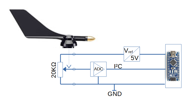

HW Windrichtung:
Für das Auslesen des Potentiometer benötigt man einen Analog-Digitalwandler (ADC), der die elektrische Spannung am Widerstandsteiler ermittelt.
Leider ist der ADC des Arduino nicht besonders gut, deshalb habe ich mich entschlossen einen externen ADC (ADS1115 – 16Bit / I²C ) zu nutzen. Die Referenzspannung(Vref) hat einen direkten Einfluss auf die zu messende Ausgangsspannung (Vout), sollte also möglichst genau sein: Hier benutze ich einen Spannungsregler HT73333 mit 3,3Volt. (Leider hat der REF198 nicht funktioniert). Durch die Rückrechnung der Gesamtspannung zur Ausgangsspannung lässt sich die Position der Windfahne berechnen.

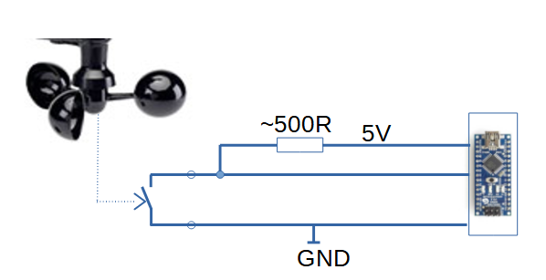

HW-Windgeschwindigkeit:
Die Kreuzschale wirkt auf einen Reed-Kontakt, der bei jeder Umdrehung einmal betätigt wird. Das Entprellen der Reed-Kontaktes findet in de Software statt. Die Formel zur Berechnung der Windgeschwindigkeit (mph) beträgt:

Die Windrichtung wird jede 500ms ermittelt und dann zum Sendezeitpunkt gemittelt (vektorieller Mittelwert). Bei Windstille wird UNDEF geliefert.
Für die Windgeschwindigkeit werden die Anzahl Pulse zwischen den Sendezeitpunkten/Messperiode gesammelt und mit der obigen Formel berechnet.
Für Windböen wird die minimale Zeit zwischen zwei Impulsen während einer Messperiode ermittelt. Mit dieser Zeitdifferenz lässt sich mit obiger Formel die maximale Geschwindigkeit des Windes innerhalb des Messzeitraums ausrechnen.
