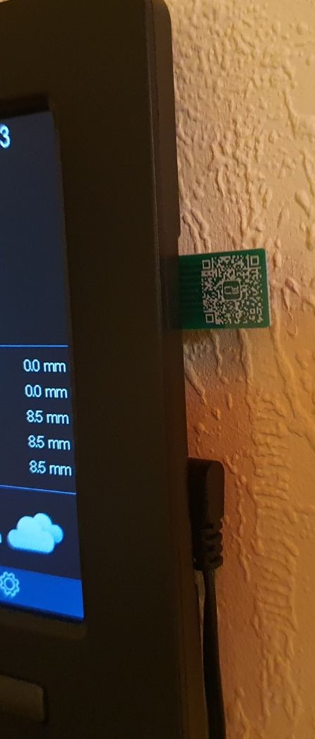

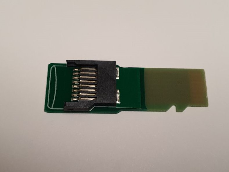

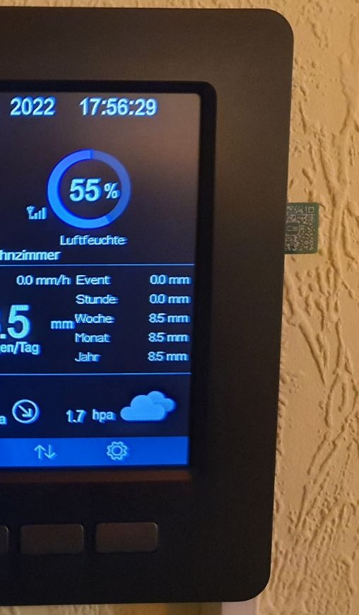

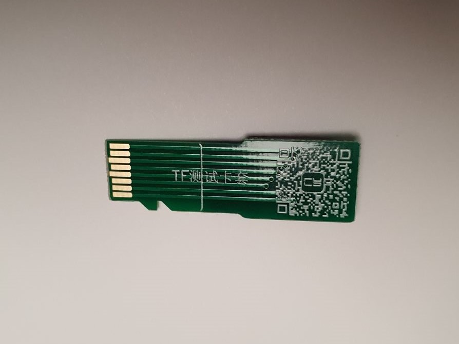

Re: Export der Komplett-Daten von Ecowitt!?
Beitrag von wetterHD »
keylox hat geschrieben: 31 Dez 2021, 08:35 Bevor die Frage aufploppt: Ja, ich weiß, dass die HP2551 auch einen eigenen Datenexport hat. Dieses Rein-und-Raus-Gefummel der micro-SD ist mir aber echt zu mühselig.
Geht mir auch so...ist etwas schwierig.
Ich habe bei dem großen A... einen Adapter/Verlängerung gefunden.
Einfach nach
Cablecc Micro SD TF Speicherkarten-Set, Stecker auf Buchse, Verlängerungsadapter, Extender, Test-Tools, PCBA
suchen.
Ich probiere das demnächst mal aus.
#10
Ist gerade angekommen und gleich probiert.
1000x besser :D :thumbup:
