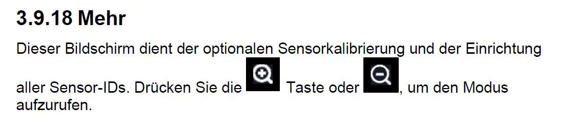

habe jetzt eine Stunde damit verbracht die "Sensor Registrierungsseite" zu finden
Hier im Beitrag 3 und auch im Wiki steht:
mfg
nuredo
Mit dieser Angabe finde ich die Seite nicht. Es muss zusätzlich nach "Mehr (Einstellungen)" die Plus oder Minustaste (unten mit Kreis) gedrückt werden. Dann gehen die entsprechenden Menüs aufAuf der Sensor-Registrierungsseite sind sie auch zu finden: Setup - > More (Setup)/Mehr (Einstellungen) --> Sensor ID (zweite Seite, Pfeil nach rechts)

Da wollte ich hin.Was genau hast Du denn vor?
Zur Sensor-ID-Seite kommst Du so:
Genau diese "Lupe -" (ich hatte diese Taste benannt als Minus/Plus mit Kreis) fehlt im Beitrag 3 bzw. Wiki.
mfg
nuredo
- Beiträge: 4720
- Danksagung erhalten: 686 mal
Re: neue Firmware fuer HP2551C/HP1000SE Pro - v1.7.6
@nuredonuredo hat geschrieben: 11 Nov 2021, 10:23 habe jetzt eine Stunde damit verbracht die "Sensor Registrierungsseite" zu finden.
Hier im Beitrag 3 und auch im Wiki steht:Mit dieser Angabe finde ich die Seite nicht. Es muss zusätzlich nach "Mehr (Einstellungen)" die Plus oder Minustaste (unten mit Kreis) gedrückt werden. Dann gehen die entsprechenden Menüs aufAuf der Sensor-Registrierungsseite sind sie auch zu finden: Setup - > More (Setup)/Mehr (Einstellungen) --> Sensor ID (zweite Seite, Pfeil nach rechts).
mfg
nuredo
Nun ja - ich erwarte schon, dass man sich im Handbuch mit der Benutzung der jeweiligen Tasten im jeweiligen Kontext vertraut gemacht hat - hier Handbuch S. 43 generell werden bei der HP2551/HP1000SE Pro Konsole Felder (Untermenus), nachdem sie mit den Pfeiltasten ausgewählt wurden, durch Drücken der (+) bzw. (-) Taste aktiviert.

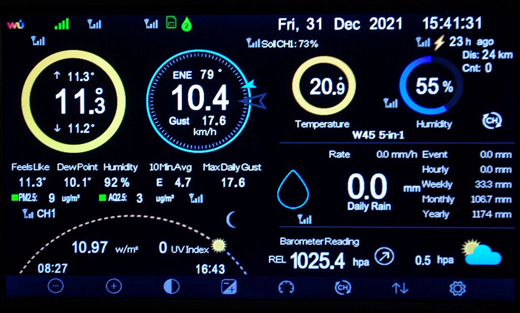

- Beiträge: 4720
Geht erst ab 1.7.7 - gibt es seit 31.12.2021
https://osswww.ecowitt.net/uploads/2021 ... V1.7.7.zip
Update gemäss Anweisungen im WiKi.
Dann "zyklieren" die zusammen mit Innentempertur und WH31 Sensoren (sofern die Wechselanzeige [Cycling] eingeschaltet ist). In der Voreinstellung steht dort "Wh45" im Text. Kann man ändern (siehe ebenfalls WiKi).
Beispiel:
Beispiel:
Ich habe nun das Update auch ausgeführt und die Wechselanzeige geht auch
Das Bild von @gyvate hat mich etwas zögern lassen, daß Update zu machen, weil dort englischer Text steht.
Die von Froggit ausgelieferte Konsole zeigt deutschen Text an, der mir lieber ist und auch nicht durch das Update verändert wurde.
