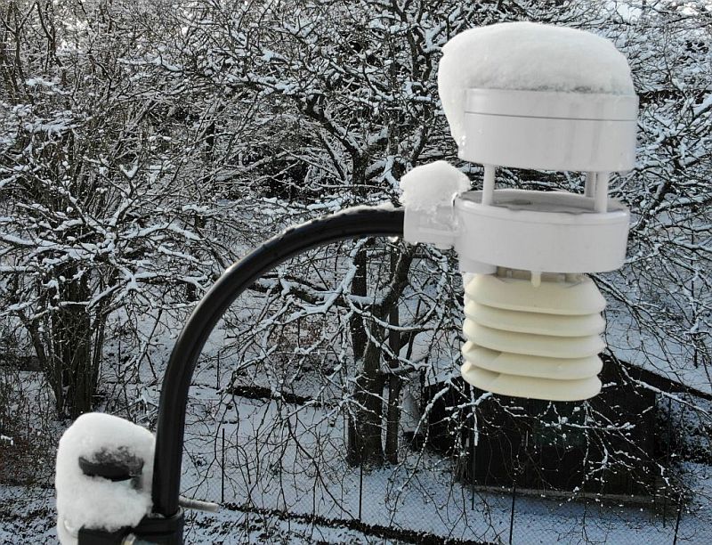

ich habe schon darüber nachgedacht, ob man nicht seitlich einen kleinen Wischer oder Feger installieren könnte, um die Schneehäubchen zu entfernen und die Solarzellen freizulegen/freizuhalten.

Danke für's Bild! Aber auch mit mit Wischer/Feger wird das nix, sofern der Kopf selbst unter Null Grad hat, ist ja alles fest gefroren.

ist wahrscheinlich nicht die Superlösung, aber wenn der Schnee gleich weggefegt wird, wird sich auch nicht so schnell eine Eisschicht bilden. Bei der manuellen Version mit dem Besen hat das durchaus funktioniert. Jedenfalls viel besser als das Häubchen.

Ja, gleich dran bleiben ist wohl das Beste. Weiß nur noch nicht so genau wie, da der WS80 bei mir in 4,5m Höhe sitzt.
Eine so lange, wie auch immer geartete Stange habe ich nicht.
Wie geht sowas, wenn da jemand einen 10-12m Mast hat?
