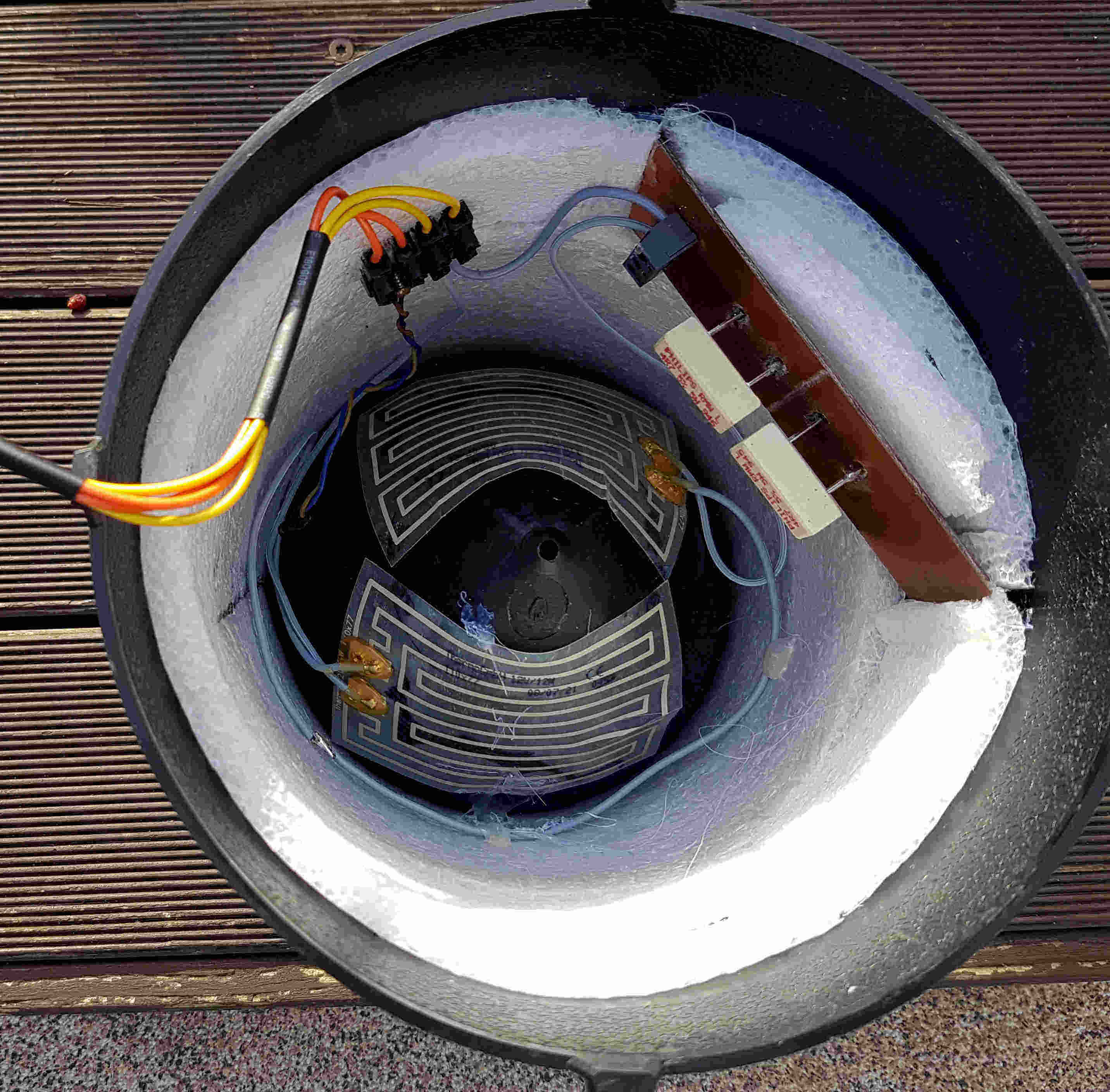

Habe heute begonnen , meine neue Regenmesserheizung einzubauen, siehe Bilder
Zwei Heizfolien in Reihe an 18V mit 700 mA gemessen ca 6 Watt pro Folie.

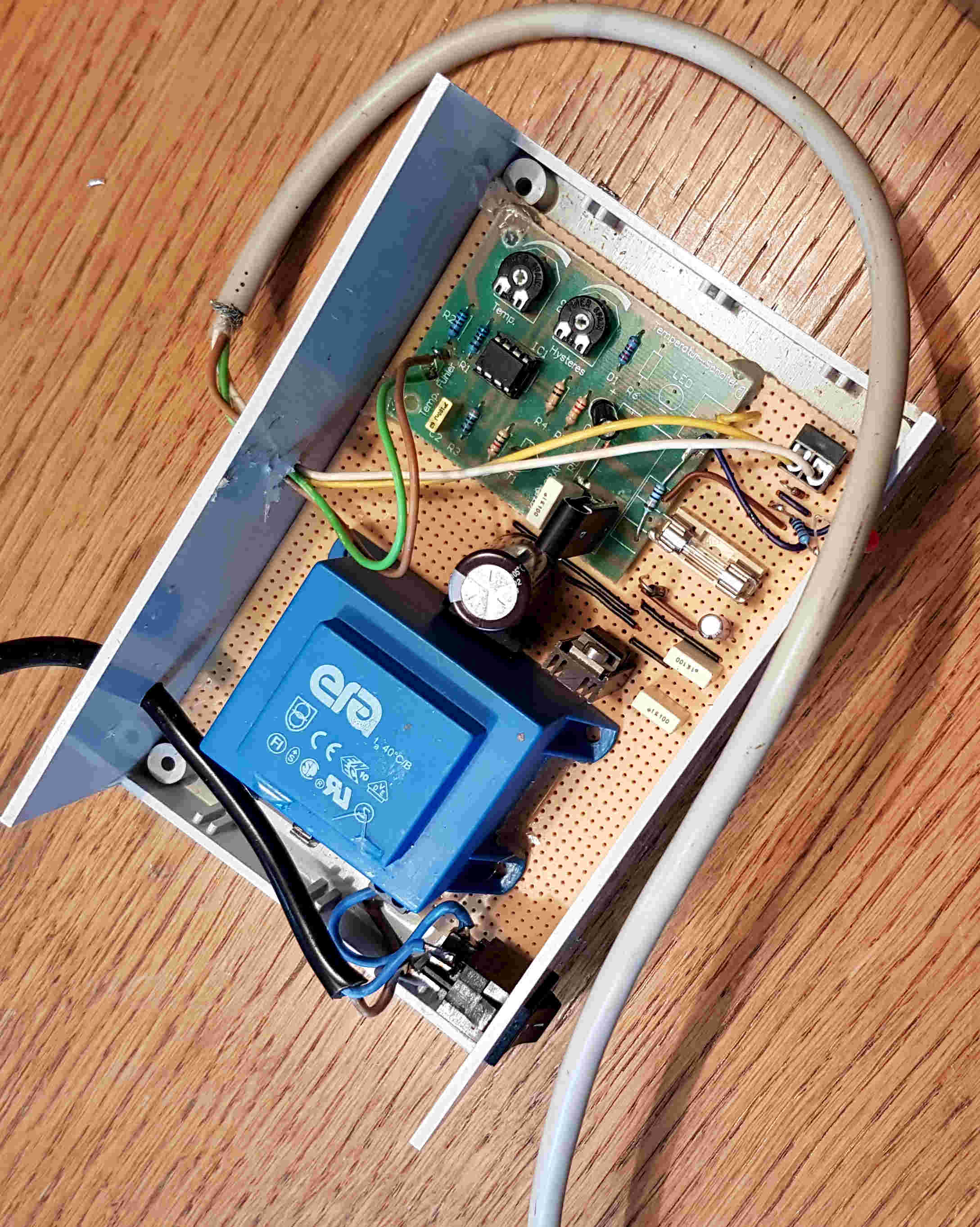

Steuergerät von der alten Heizung.
Auf Grund der Geometrie liegen die Folien nicht flächig an und lösen sich teilweise bei Erwärmung.
Ein Fühler ist mit im Gehäuse untergerbacht.
Eure Meinungen sind gefragt, reicht das aus oder noch ein Heizwiderstand zusätzlich in der Nähe des Kipplöffels ?

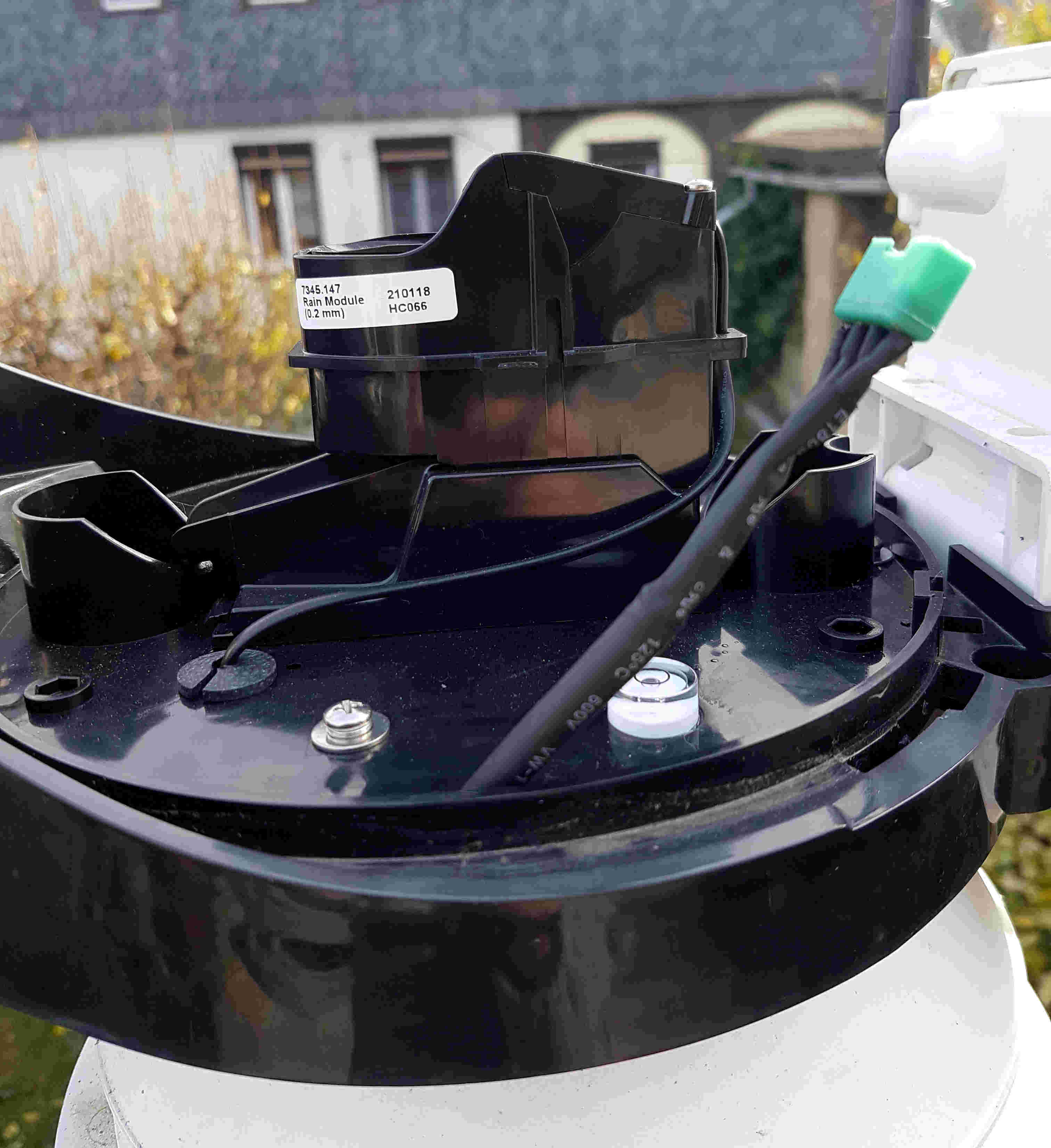

Ich wollte den Regenmesserbehälter autark aufbauen und über eine Steckverbindung zum Trennen versehen, da ich im Sommer eher den neuen Behälter nutzen wollte.
Auserdem ist noch Garantie und da wollte ich am Gehäuse nichts verändern, dort wo der Kipplöffel sitzt.

die Lösung mit den Heizfolien hatte ich auch mal im Einsatz, aber in kalten Wintern ist mir der Kipplöffel eingefroren, weil die Wärme nur am Trichter entsteht. Meine jetzige Lösung erzeugt die Wärme homogener um den Kipplöffel herum und steigt dann zum Trichter auf. Dies hat bei mir noch in keinem Winter versagt.

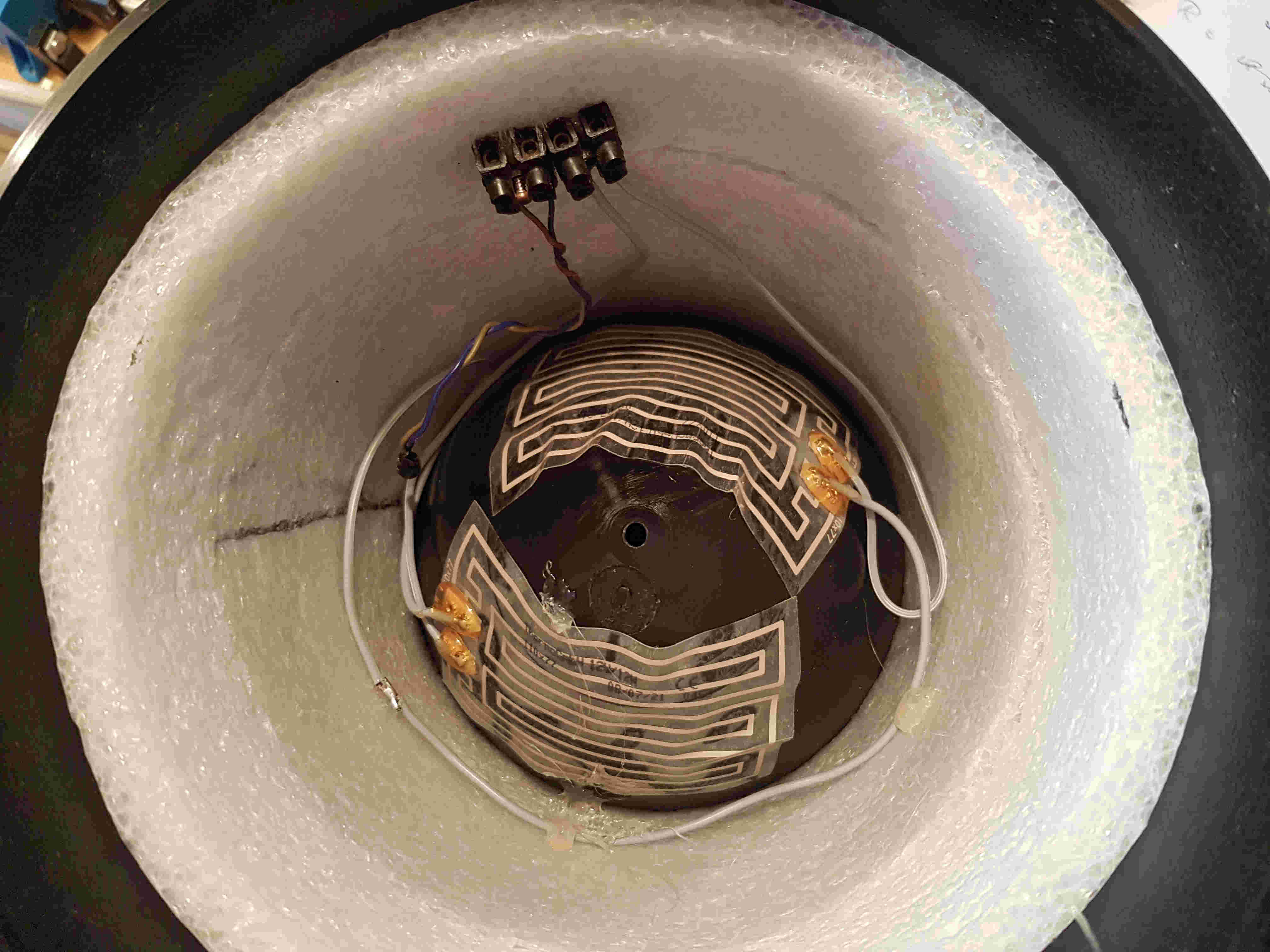

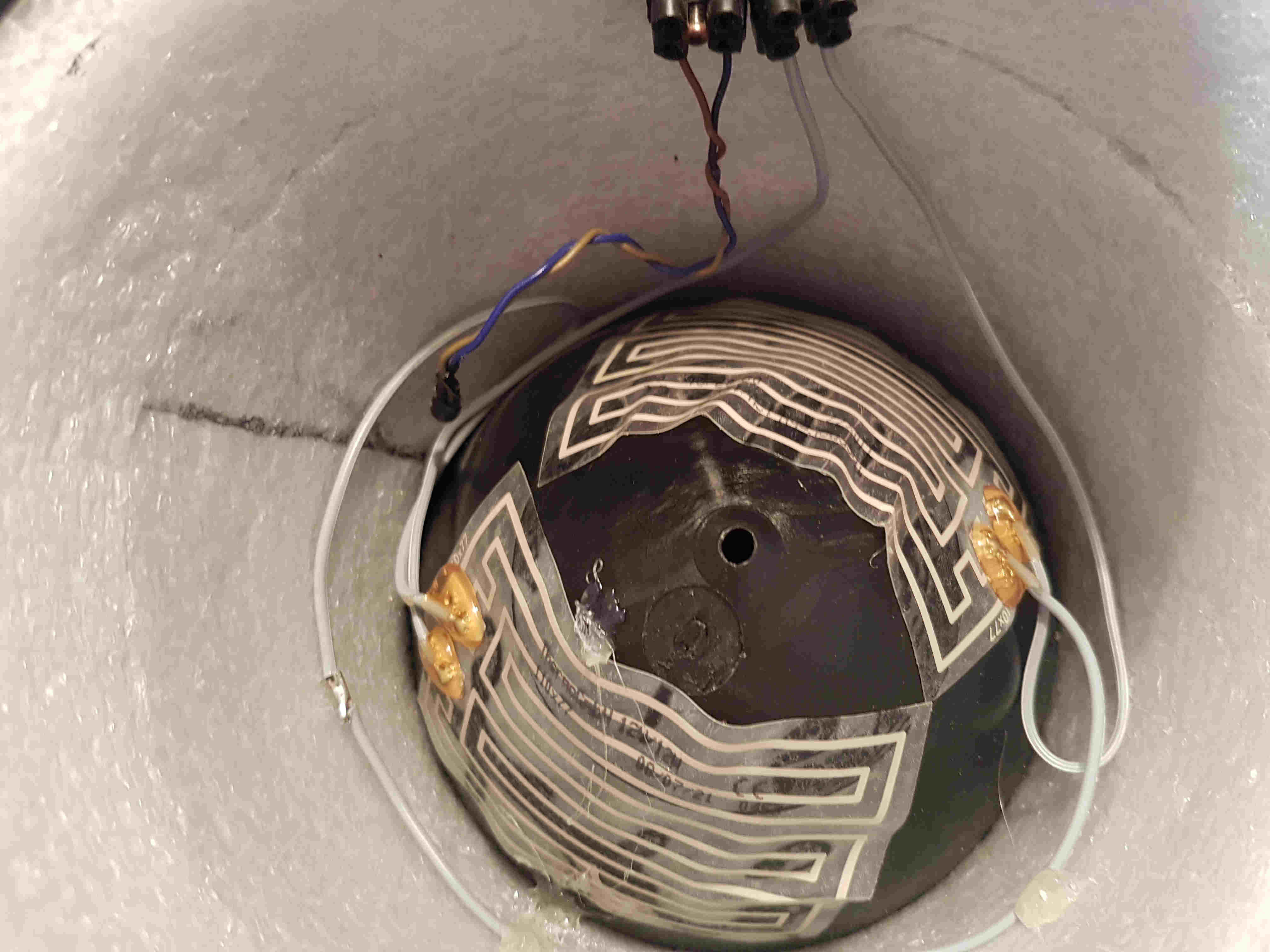

Habe den Trichter modifiziert, jetzt auch mit zwei Heizwiderständen in Höhe Kipplöffel, alles im Trichter integriert und steckbar zum Wechseln des Trichters im Sommer.
Nun muß es nur noch kalt werden und schneien ,um eine genaue Einstellung der Schaltpunkte vorzunehmen.
