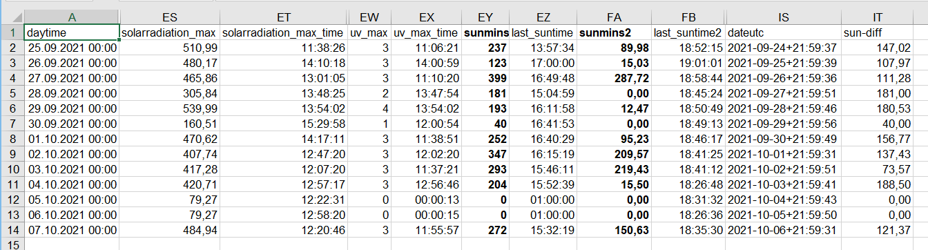

Ob man mit den Werten der Froggit Sonnenstunden berechnen kann, wage ich auch gerade zu bezweifeln.
Man kann! Ich mache das momentan sogar parallel auf zwei unterschiedliche Arten.
Natuerlich bleibt die Frage, wie sinnvoll die Ergebnisse sind und was diese aussagen.
Aktuell zeigt mir die Berechnung mit festem Schwellwert von 120W/m² 3,32 Stunden und die Berechnung mit dynamischen Schwellwert und Abhaengigkeit von Lokation und Sonnenstand/Zeit) 3,37 Stunden an. Heute scheint es aber tatsaechlich auch recht sonnig zu sein (ich kann das nicht sagen - bin im Buero).
Ich hatte aber auch schon Tage, an denen es einen deutlichen Unterschied zwischen der Berechnung statisch und dynamisch gab:
Die Berechnung mit statischem Helligkeitsschwellwert von 120W/m² sagt tatsaechlich nichts ueber den eigentlichen Sonnenschein aus. Als Grundlage wird ja nur die Helligkeit genommen (die mit einem festen Wert von 126,7 von der Wetterstation nach Solarstrahlung geschummelt wird).
Mit der neuen Berechnung analog zu dem weewx-Plugin sollte die Aussage aber deutlich besser passen.
Wie gut kann ich aber mangels Referenz nicht sagen. Von FO erwarte ich da nicht in naechster Zeit einen echten Sensor.
Daher erwaege ich den Kauf des Sunrecorders.
Allerdings sind die Informationen darueber relativ duenn und mich schreckt ab, das ich dafuer offenbar extra einen Windows-Rechner 24/7 braeuchte.
