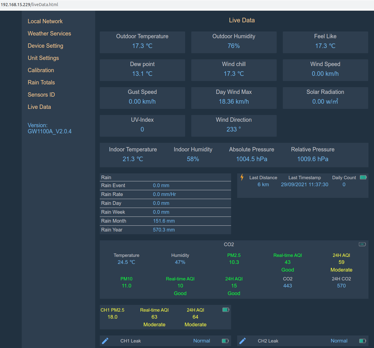

Zumindest was die Stationen von Fine Offset angeht:
Je nach verwendeter Zusatz-Software kann man dann aber auch - bei Bedarf - einzelne Werte gezielt abfragen.
Ueber das Internet ist eine URL-Abfrage aber natuerlich kein Problem. Alle Daten, die die Station zu einem Dienste-Anbieter sendet (etwa ecowitt.net) sind dort natuerlich ueber URL abrufbar. Ecowitt wird wohl in Kuerze eine Web-API veroeffentlichen, ueber die die bei ecowitt.net liegenden Daten per http einfach abgefragt werden koennen.
Andere Dienste (etwa Awekas oder auch Ambient Weather) haben aehnliche APIs bereits im Einsatz.
Bezueglich der Web-Dienste empfehle ich einen Blick in dieses PDF.
Lokal und ohne Zusatzsoftware kann das derzeit nur das noch nicht in Deutschland verfuegbare GW1100. Siehe Screenshot anbei.was ich erreichen will, ist die Daten der Station über eine URL im lokalen Netzwerk abzufragen. Notfalls auch über das Internet.
