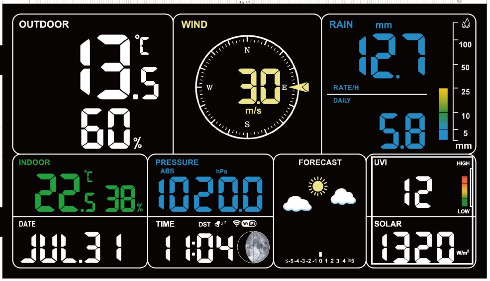

wenn Du allerdings Luftdruck und Regen gleichzeitig anzeigen willst, geht das mit einer WN1980 nicht - nur abwechselnd (gleiches Anzeigefeld). Gleichzeitig geht nur mit HP25x0, HP3500, WS39x0

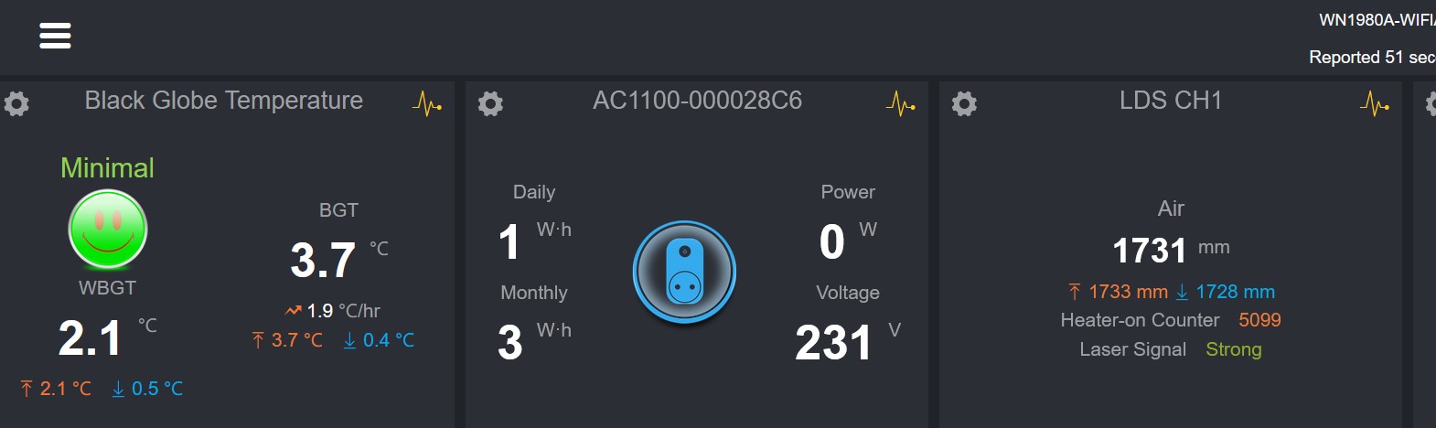

IoT-Geräte anzeigen kann keine der Anzeigekonsolen - nur via App (Ecowitt App), WebUI(integrierte Webseite der Konsole; http://IP-der-Konsole), im HomeAssistant mit der Ecowitt Official Integration (HACS)
