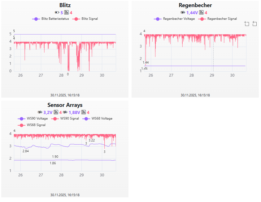

Vielleicht hilft es auch, grafisch Auszuwerten, wie denn der GW die Empfangsqualität über die Zeit so bewertet, dann kann man sich eventuell einen Zusammenhang mit anderen Störfaktoren herleiten, bei mir sieht das auch mal so aus:
2025-11-30 16_15_20.png (48.81 KiB) 530 mal betrachtet

Wie kann ich diese Analyse machen?

Gute Frage, ich glaube für die Signalqualität gibt es da out-of-the-box nichts. Bei mir ist das eine selbst geschriebene Software, die das macht.

Solche Grafiken kann man zB via Weewx erzeugen oder via Home Assistant Ecowitt Plugins oder alternativ über das Foshkplugin per Influx in Grafana darstellen .
Also die Möglichkeiten sind gegeben.. aber das Einrichten muss man selber :lol:
