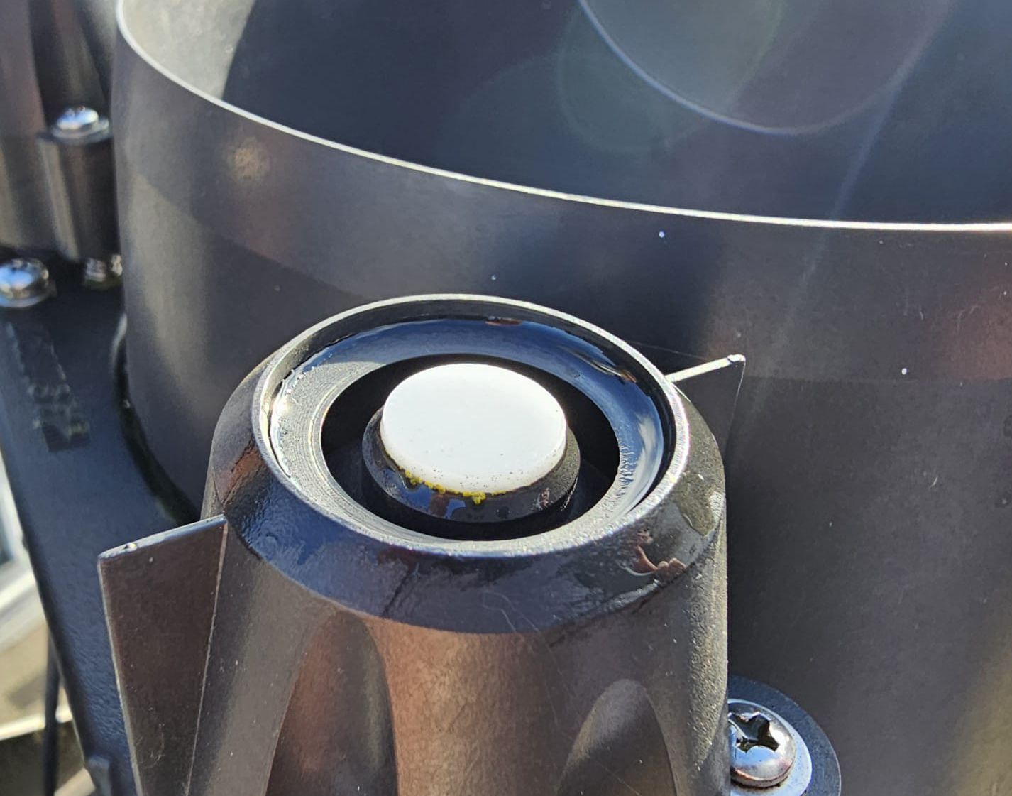

Hallo Mikela,
was hast Du denn für einen Sensor? Normalerweise wird der UV-Sensor nicht abgedeckt, denn sowohl Glas als auch Plexiglas absorbieren einen Teil der UV-Strahlen. Bei der Vantage Pro sieht das wie im Foto aus
UV Sensor.jpg (151.31 KiB) 1036 mal betrachtet
Viele Grüße von Tilo Lpz
