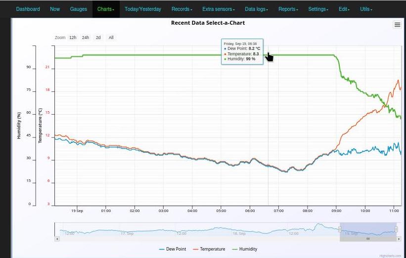

Nicht der Regen selbst, sondern die hohe Luftfeuchtigkeit fuehren zu Fehlmessungen der Sensoren dieser Bauart.
Siehe auch die KI-Antwort von Google (ich haette es nicht besser erklaeren koennen): Link.
Ecowitt weist auch explizit auf deren Webseite zum WH41 darauf hin:
Neben Luftfeuchtigkeit gibt es natuerlich auch andere - sogar echte - Gruende fuer kurzfristige Peaks. Ich schaue mir jedenfalls bei Extremwerten auch immer die zum Zeitpunkt der Messung gemeldete Luftfeuchtigkeit an.The sensor is sensitive to liquid droplets - rain/fog/sprinkling. When the Dew Point is close to the outdoor temperature(T - D < = 2C), the PM2.5 reading will be very high(which is not the real condition). If mind, please don't purchase.

Das passt sogar! Gestern Abend hat meine Frau draußen geraucht und heute Morgen ging die Messung um 5:40 hoch was mit Tau/Luftfeuchte zusammenpassen könnte...
