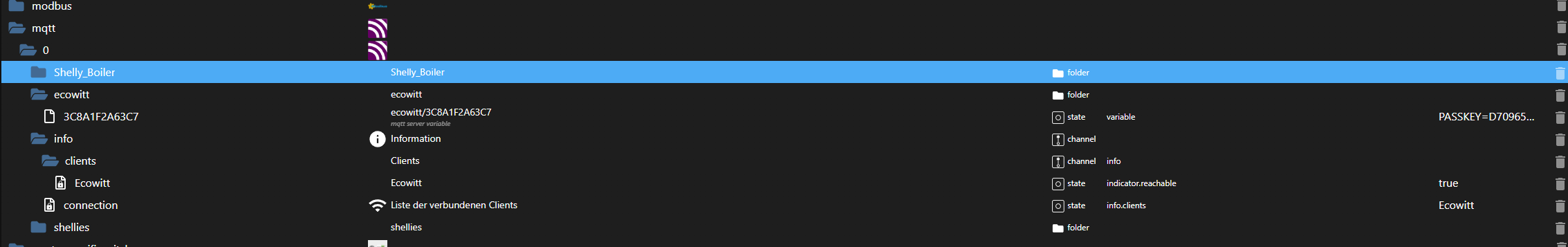

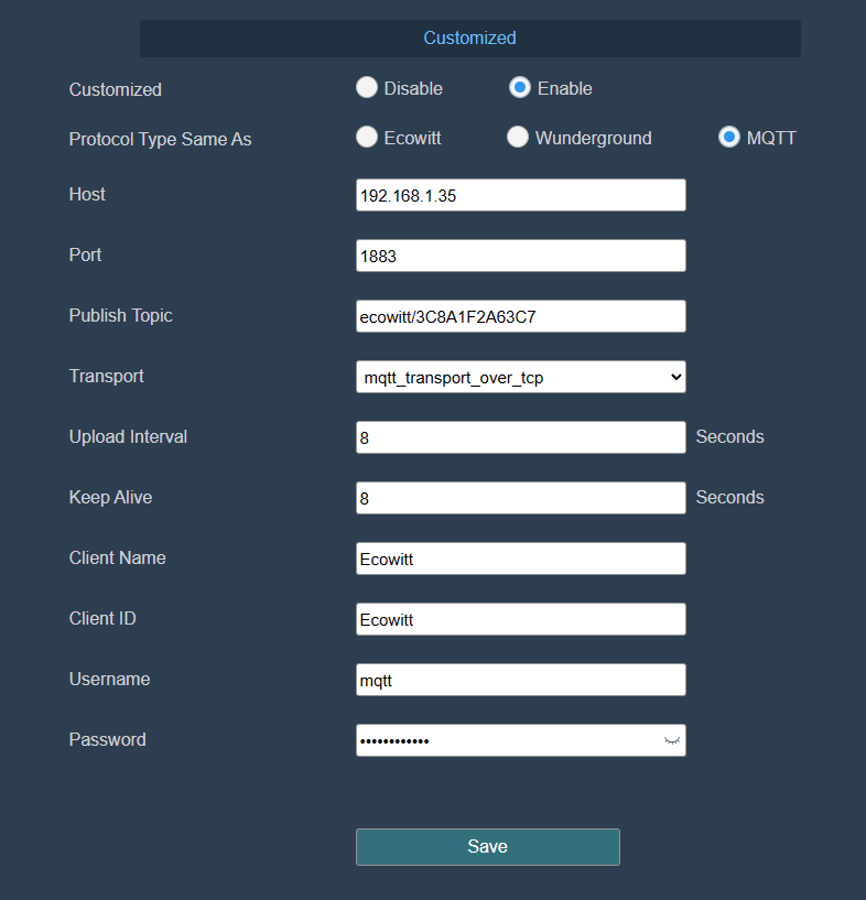

Habe ein GW2000 mit WS90, und versuche Daten an meinen MQTT Broker zu senden (ikobroker Adapter)
Es kommt aber nur die ID an, keine Daten Hat jemand eine Idee woran das liegt? Am MQTT Broker?

Wenn ich raten müsste: am Format der Payload, vielleicht kann Gyvate ja mal in Erfahrung bringen, was sie sich dabei gedacht haben, diese anstatt in einen JSON String zu verpacken, so zu codieren:
'PASSKEY=&stationtype=GW2000A_V3.2.6&runtime=314970&heap=75752&dateutc=2025-08-23%2016%3A46%3A10&dns_err_cnt=17&cdnflg=60&tempinf=71.96&humidityin=47&baromrelin=30.029&baromabsin=28.529&tempf=60.98&humidity=71&vpd=0.157&winddir=34&winddir_avg10m=8&windspeedmph=3.80&windgustmph=8.05&maxdailygust=14.76&solarradiation=57.14&uv=0&rainratein=0.000&eventrainin=2.839&hourlyrainin=0.000&last24hrainin=0.055&dailyrainin=0.004&weeklyrainin=2.850&monthlyrainin=4.929&yearlyrainin=36.157&temp1f=69.26&humidity1=51&temp2f=70.34&humidity2=53&temp3f=72.50&humidity3=48&temp4f=69.80&humidity4=51&temp6f=68.72&humidity6=51&temp7f=73.40&humidity7=54&temp8f=71.42&humidity8=52&soilmoisture1=54&soilad1=271&soilmoisture2=41&soilad2=223&tf_co2=62.06&humi_co2=66&pm25_co2=1.8&pm25_24h_co2=5.9&pm10_co2=2.1&pm10_24h_co2=6.1&co2=342&co2_24h=337&lightning_num=0&lightning=34&lightning_time=1755670222&wh68batt=1.88&wh40batt=1.6&wh26batt=0&batt1=0&batt2=0&batt3=0&batt4=0&batt6=0&batt7=0&batt8=0&soilbatt1=1.2&soilbatt2=1.3&wh57batt=5&co2_batt=6&freq=868M&model=GW2000A&interval=60'- Gyvate

es ist einfach der Datenstring des Ecowitt Protokolls als Payload in die MQTT Posts gepackt.
