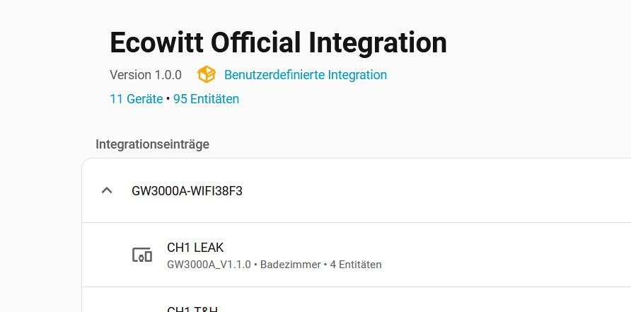

Da habe ich ich als Home Assistant Anfänger eine Frage zu.
Wenn ich unter Einstellungen - Geräte & Dienste - Konfiguriert auf Ecowitt Official Integration klicke, erscheint folgendes, also Version 1.0.0: wenn ich aber über HACS gehe, sehe ich die Version 1.0.17: welche Version habe ich jetzt wirklich installiert?

1.0.17
Die andere Zahl stammt von einer zusätzlichen ("versteckten") Stelle in GitHub, die nicht aktualisiert wurde.
