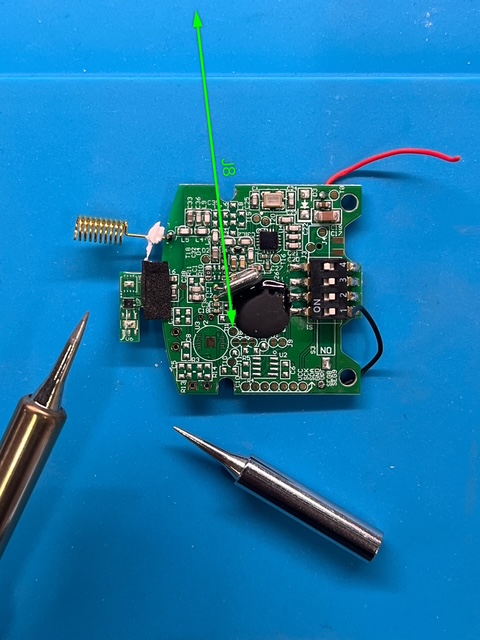

ich verstehe Dein Problem nicht. Es ist einfach nur J8 bzw bei einem neuen PCB zusätzlich die DIP Schalter in die AUS Stellung (OFF). J1 und J11 sind für einen WH31, der bereits auf 868 MHz sendet, irrelevant und DCF benutzt Du sowieso nicht, da Du den Sensor nicht für eine WH2810 einsetzen willst.

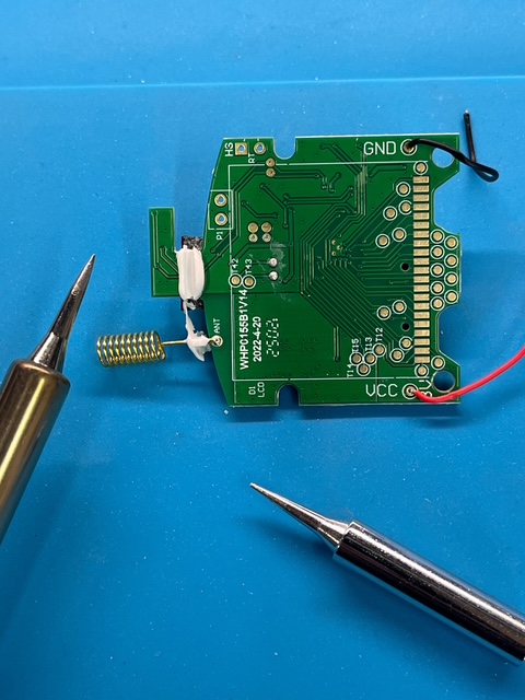

Re: Wetterstation zusammenstellen!
@Gyvate
Bis hier bin ich gekommen! Aber ich brauche noch ein paar Tips was das entlöten angeht.
Ich habe letztendlich die Platine ausbauen müssen um vernünftig arbeiten zu können dabei
haben beide Stromkabel sich leider gelöst, aber kein Problem, ich habe dein Rat befolgt und überall Bilder von.
Ich hätte erwarte das ich ein kleinen „Tropfen“ Lot entfernen müsste wodurch die Verbindung dann
unterbrochen wird und ein kleines Loch in der Platine ensteht, und fertig!
Aber im Moment weiss ich leider nicht mehr Bescheid. Auf der Rückseite kann ich nicht sehen ob das so funktionieren würde! Muss ich da jetzt irgendwie anders vorgehen?
Im Anhang Bild sind neben, meines Erachtens J8, auch meine neue Lötspitzen zu sehen, würde das damit funktionieren?
Ich bin schon so weit gekommen, es wäre Schade wenn ich es jetzt nicht vollenden könnte!
Ich bedanke mich im Voraus
